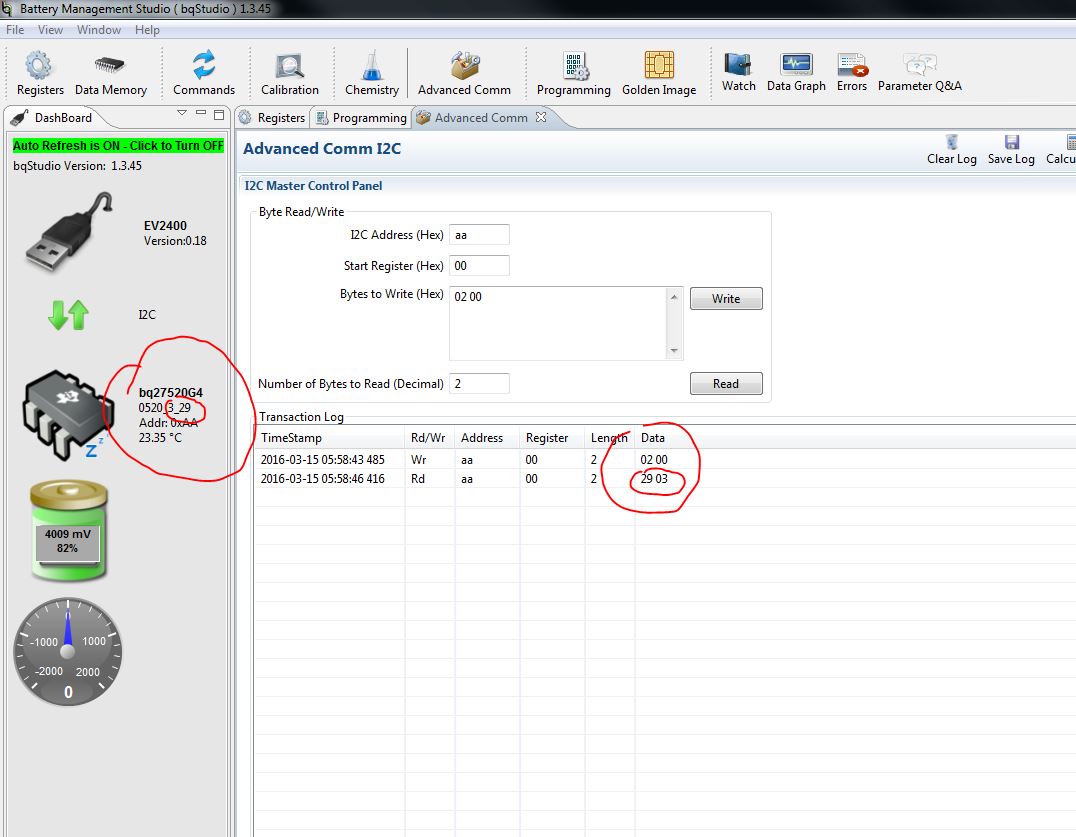

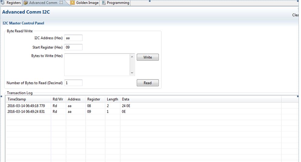

    Sharmila
    您好、Shamilia、
    首先尝试使用 bqstudio。  高级 i2c 命令窗口将允许您发送命令。 您可以放置一个示波器或 i2c 分析器来查看 bqstudio 正在执行的操作、然后在代码中实现该操作。
    请参阅子命令示例以及读取电压示例。
    Onyx
    您好、Onyx、
    要使用 bqstudio、我们需要 EV2300或 ev2400、但目前我们没有任何 EVM 板。 因此、如果您能给我一些关于编写校准过程代码的想法、那将会非常有帮助。
    Sharmila
    您好、Sharmila、
    我建议您获取其中一个器件。 我之前提供的文档具有示例代码。 目前、这是我们唯一能够提供的帮助。
