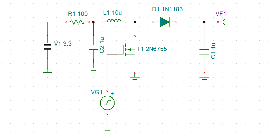

现在、我正在设计一个气体传感器电路。 在我的电路中、我想设计3.3V 升压至 DC40V ~45V 电压。 因为我使用40V 或45V 作为 电极电压。 当有 VOC 气体时
 电极中。  电极会 使气体离子化。 然后、它将在  电极中生成低电流。 之后、我将使用运算放大器和 ADC 捕获低电流信号。
低电流可能为1nA~1uA。 现在、我需要输出 DC40V~45V 电压。 因为我的电路板尺寸非常小。 因此、我需要直流/直流器件的封装应该是最小的。 3mm×3mm 宽
最好。
Q1:我发现 LM3488和 LM378可以满足我的要求。 是这样吗? 如果这是正确的、您能给我发送电路吗?
问题2:或者您还有其他想法吗?  电荷泵能否 满足我的要求?
Q3:因为我的输出电流非常低。 因此电感的封装将非常小、对吧? 如果 电感的封装较大、则  会对我的设计不起作用。
根据以上要求,您能帮我吗?

    是的、最大负载电流可能为1uA。 我想再次解释我的应用。
       正极和负极之间有一些气体阴离子。   正 电极应连接至40V~45V 电压。
    阴离子运行、则会产生低电流。 最大电流可能为1uA。 因此、我必须选择能够从3.3V 升压到40V~45V 的直流/直流升压器件。
    问题1:我们是否有任何合适的器件?
    Q2:如果我们没有合适的器件、我可以使用 附加电路之类的升压电路吗? 或者您还有其他想法吗?
    您能否向我发送一个可以从3.3V 升压到40V~45V 的正确 TINA 电路?
    请检查附件。 您能告诉我 L1的值可以设置多少? 如何设置 VG1?
    Q3:如果我使用 MCU 来控制 MOS 的栅极、 我可以设置多少频率和占空比?
    升压级和电荷泵级的组合应该起作用。 请参阅此链接中的以下设计:
    www.ti.com/.../PMP20212。这应该是一个良好的起点。

    由于此应用的电流非常低、因此没有很多好的解决方案。 开始了解的好地方是 LM5000和 LM5002。 这是具有集成 FET 的高压低电流转换器。
    可以在此处找到 LM5002的 TINA 模型。
    www.ti.com/.../snvm532

    Q1:LM5002的最大占空比为85%。 根据我的要求、如果输出为45V、则占空比应为93%。
    因此 LM5002无法满足我的要求。 您可以确认这一点吗?
    Q2:对于我的上述 TINA 电路、您能否向我发送正确的 Tian 电路来满足我的要求?
    即使存在最大占空比、电路也可以设计为在断续导通模式(DCM)下运行。 这将在更小的占空比下实现高升压比。 由于电流将很小、因此这还将允许合理的电感值。
