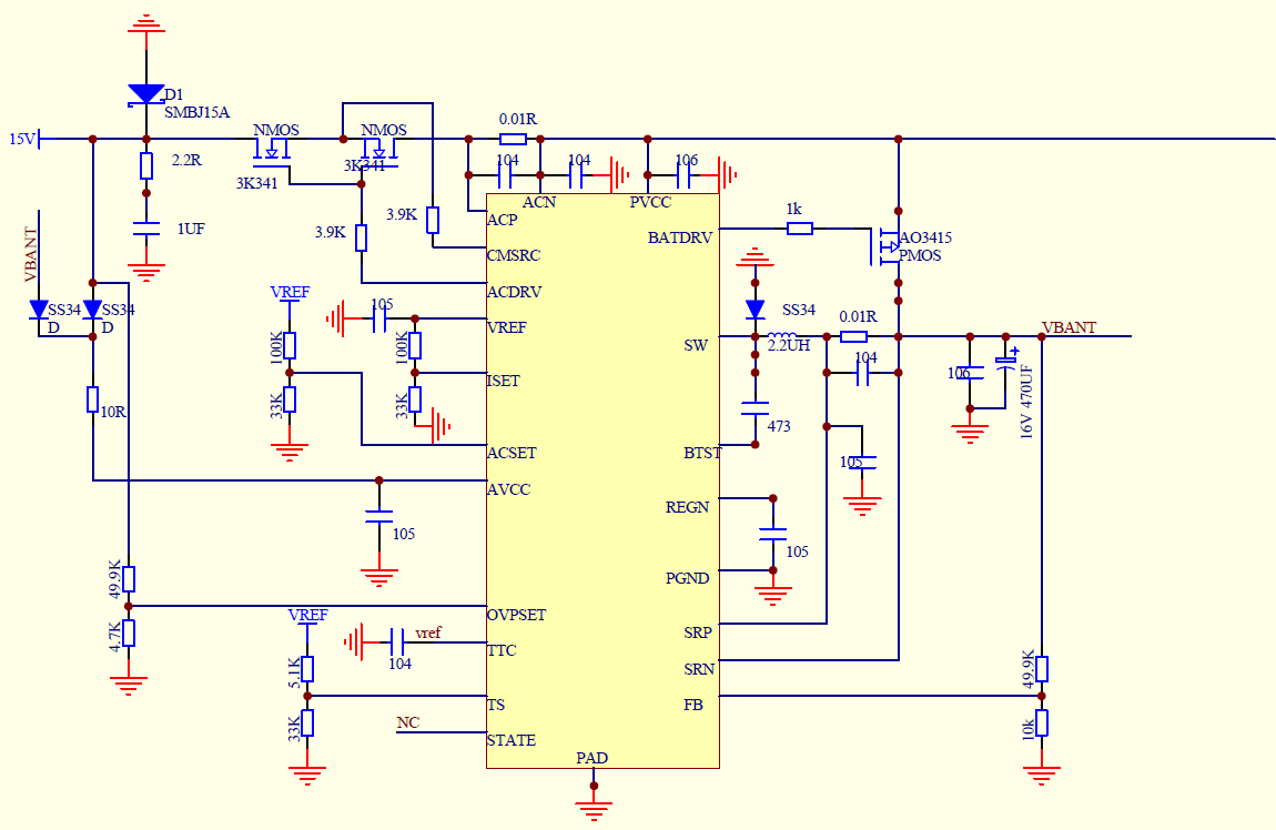

我的客户 最近使用了 BQ24172、但遇到了以下问题,
测试条件
输入:15V;输出:无负载(无电池和负载)
结果:
引脚 VBAT 的电压为0.7V、
引脚 SW 的输出 为直线(0.7V)。
引脚 REGN 正常、5.88V。
引脚 BTST 为5.45V。
引脚 PVDD 和引脚 Vref 正常。
客户电路图:
请帮您解决紧急问题吗?
非常感谢!
雪利
    您可以标记所有电容值吗?
    请参阅 EVM 原理图作为参考。
    应在 ACP 引脚和 AGND µF 放置一个0.1 μ F 陶瓷电容器、以进行共模滤波。
    BAT 引脚指的是什么? "VBANT"?
    您能否显示此条件下的范围捕获?
    您好、Jing、
    感谢您的回复。 昨天我再次参考了 EVM 原理图、我找到了原因。
    解决方案:在引脚 TS 处添加热敏电阻。
    雪利
