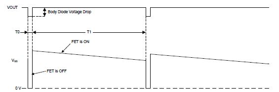

    你(们)好
    SM74611在输出端电压突降的情况下运行。 这是保持器件零 IQ 所必需的。
    内部 FET 将在大部分时间内导通、并在短时间内导通、在此期间体二极管将导通。
    请参阅图片。
    Kari。
    我想我可以回答这个问题、因为我曾经使用过类似的器件 LM74100、 我认为它与 SM74611类似。  电压下降是因为电荷泵需要刷新。  通过关断 FET、体二极管将导通、 VDS 变为 二极管 压降、从而帮助电荷泵生成电压。  这是预期的。  我相信 LM74100数据表对此有更多信息。  要降低此类电压降的频率、您需要减少 FET G-S 外部泄漏。  通过消除 FET G 和 S 上的下拉电阻器、这将有助于实现这一目的、 但在某些出于安全考虑始终需要栅极下拉电阻器的系统中、可能不允许使用该方法。
    简而言之、对于该器件、这是因为它的工作原理。
