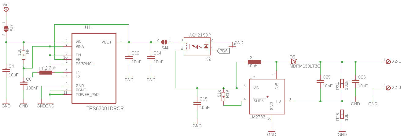

我目前使用的是数据表中描述的 TPS63001、其中包含建议布局以及周围组件的建议值。 PS/SYNC 和使能被拉至高电平。 FB 连接至 Vout。
当输入电压低于3.0V 时、问题就会开始。 它消耗大量电流,输出不会达到3.3V。 如果我断开负载,负载正常工作,那么我假设稳压器没有损坏(我在多个主板上测试过)。 我认为它与电路的其余部分有关。 仅当我启动电路时、如果在运行时电压降至2.9V 以下、问题才会出现。
我测量了负载的最大消耗电流、约为120mA、因此在规格范围内。 我的负载包含一个 LM2733升压转换器(可将输出电压升至12V)、并将电位计连接到其输出以进行测试。

    尊敬的 Thomas:
    延迟 LM2733启动时、是否可以检查问题是否消失? 在启动期间、TPS63001将无法提供最大输出电流、并且由于启动期间电流过大、LM2733可能会将输出保持在低电平。

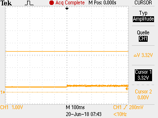

    图1:TI 测试板-输入电压(CH1)= 4.0V
    未施加负载
    CH3:100mV/偏差 ->Imax = 10mA

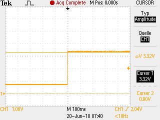

     图3:TI 测试板-输入电压(CH1)= 3.0V
    未施加负载

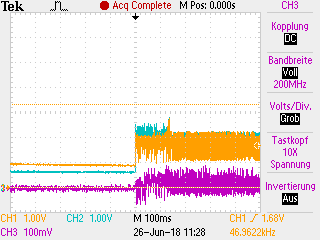

    图4:我的板、正常-输入电压(CH1)= 3.0V
    未施加负载
    CH3:100mV/偏差 ->Imax = 5mA
    图4:我的电路板、不良输入电压(CH1)= 3.0V
    未施加负载

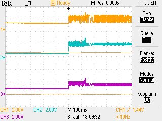

    尊敬的 Thomas:
    当我仔细观察时、似乎输入电压看到了很多噪声。 欠压锁定可能会因噪声而阻止器件启动。 请在您的电路板上监控处于良好和故障状态的 VINA 电压。
    您可以尝试增大 C4以降低噪声。
    另外、请调查电源开关在无负载情况下的导通行为。
    Julian

    通道1 (CH1)黄色:TPS63001的 VIN (引脚5)
    通道2 (CH2)绿色:TPS63001的输出电压(引脚1)
    通道3 (CH3)紫色:TPS63001的 Vina (引脚8)
    图1:“My Board - BAD”-输入电压(CH1)= 3.0V
    未施加负载
    C4 = 10uF

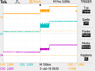

    图2:“My Board - Good”(我的主板-正常)-输入电压(CH1)= 3.0V
    未施加负载
    C4 = 10uF
    图3:“My Board - Good”(我的主板-正常)-输入电压(CH1)= 3.0V
    未施加负载
    C4 = 40uF
    感谢大家的帮助。
