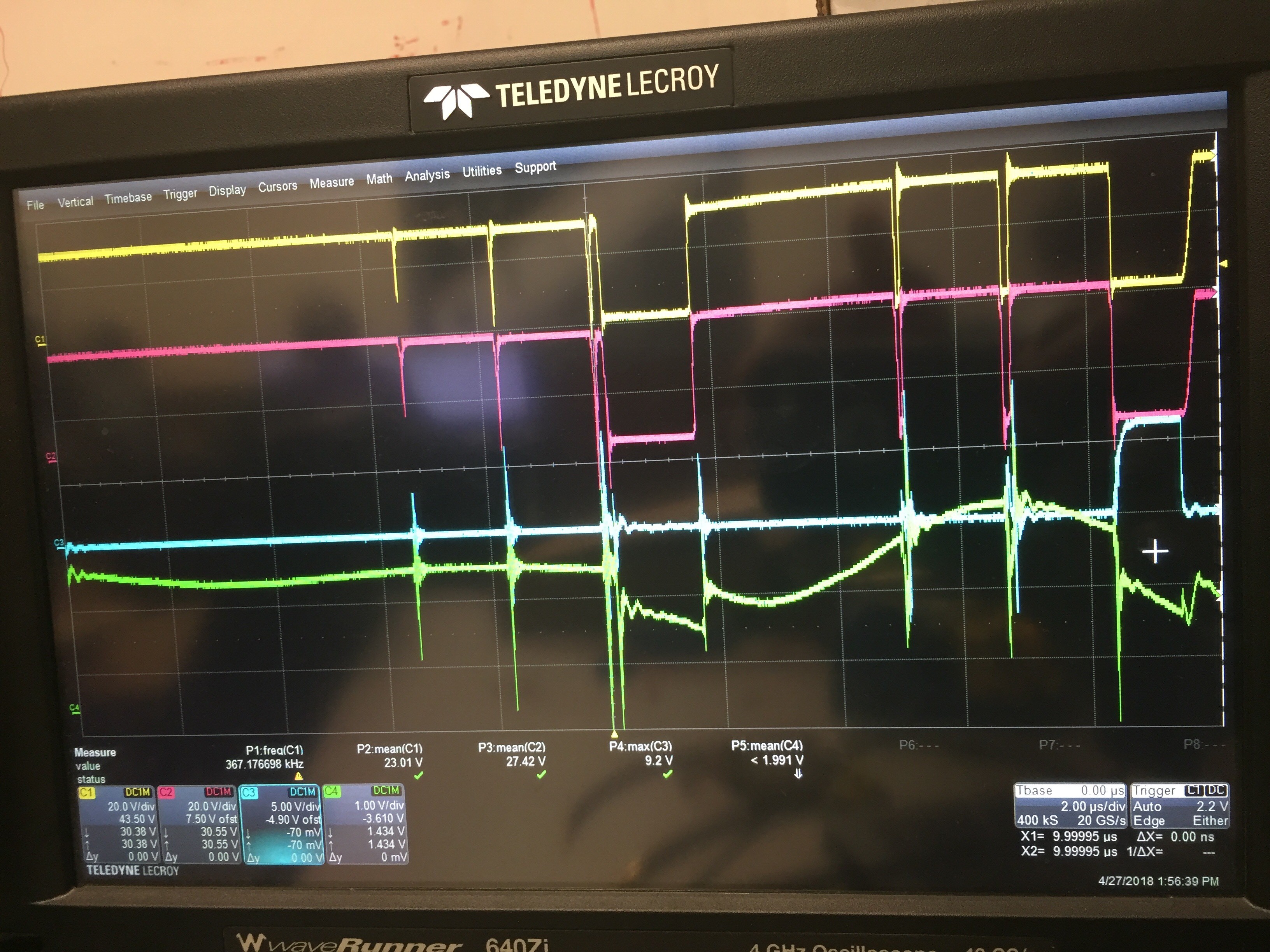

我正在尝试使用下面显示的电路来设计充电器。 参数为9.9A (25.2V 时)、终止电流为0.9A 且无温度保护。 当我从电源施加28V 电压时、我的 PG 指示灯亮起、它的拉电流约为100mA (但偶尔会降至90/ 80mA)。 根据我的计算、所有设置电压都是正确的、但 VFB 不稳定、VBAT 电压不稳定。  当我插入电池时、"正在充电"指示灯亮起、但我听到电路板发出尖锐的蜂鸣声、并且电池的电流为2A。 如果我尝试探测 VFB 引脚、则间距会变大、电流击穿高达5A。 VBAT 电压在电池电压上(我认为它会上升到充电器的电压)。 是否有关于可能发生的情况的信息?

    当未连接电池时、IC 具有电池检测功能、输出从 VREG 变为低于 VLOWV。 因此、您可以看到 VFB 上的振荡。 这是预期的。 请参阅数据表第24页。
    当您提到"它的拉电流约为100mA"时、您是指/PG 引脚拉电流为100mA 吗?
    插入电池后、输出电压将是电池电压。 随着充电过程的进行、电池电压将升高并调节到电池稳压电压。 请参阅数据表第15页的图13、了解充电周期应是什么样子。
    请参阅数据表第5页、需要使用0.1 μ F 陶瓷电容将 SRP 电容放置在靠近 SRP 引脚的接地端。
    请在 PH 节点、HIDRV、LODRV 和 VFB 上提供示波器捕获。
    是的、我今天早上在数据表中看到了这一点。 每0.5秒就会出现电压下降。
    当我说"拉大约100mA"时、我指的是在未连接电池的情况下从电源汲取的电流... 电流为100mA 时为28V。
    好的、如果预计插入电池后输出端的电压= VBAT、那么我可以这么做。
    我要将电容器从 SRP 引脚接地、看看这是否会产生影响。
    执行上述操作后、如果去耦电容修复不起作用、我将提供示波器捕获。 感谢你的帮助。

    更新2:我已对电池放电、以查看是否可以使其充电至9.9A。 PH 波形本质上是随机的、零星的、我可以再次听到嗡嗡声。 它以大约4A 的电流充电。 如果我用万用表探测 VFB 引脚上的电压、则嗡嗡声和振荡将停止、并且充电电流为9.1A。 PH 波形在577kHz 频率下保持恒定。
    更新3:我在 GND 上添加了一个5.6nF 电容器、以模拟探针在 VFB 引脚上执行的操作、蜂鸣声消失、我的电流为9.1A。 我现在还不确定是否一切都正常稳定、但我希望最终得到9.9A。
    这些引脚上的信号非常不稳定。 以下是一些示波器捕获:
    C1:pH
    C2:HIDRV
    C3:LODRV
    C4:VFB
    第一张图片是没有电池的情况、第二张图片是连接电池的情况(这种情况变化很大)。

    是的、当电池未连接时、它基本上将运行电池检测例程。 我们希望在遇到问题时查看示波器捕获。
    VCC 是通道1、SRN 是通道2

    您的 VCC 和 VSRN 看起来相当嘈杂。 您可能需要将滤波器电容器放置在靠近 IC 引脚的位置。
    对于 VFB、我们建议 VFB 引脚上的0.1uF 电容接地。
    修改 VFB 引脚上的电路会使系统非常敏感。 我尝试在引脚上放置一个0.1uF、10uF、5600pF 电容(每个电容在不同的时间)、并且系统几乎关断了(电流降至36mA、电池未充电)。 VCC 和 VSRN 引脚已经有0.1 uF 电容接地、非常靠近 IC (尽可能靠近 IC)。
    我们重新组装了一个电路板、蜂鸣声似乎消失了。 我仍然不确定其他问题,但我将开设一个新的职位来解决这些问题。 我认为电路板在大多数情况下都能正常工作、但我还有一些问题要问。 为了缩小问题范围、在测试最终导致永久性故障的电路之前、可能是组装问题或未将 SRP 电容器放置在电路板上。
