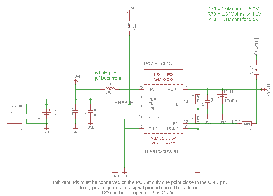

我使用 TPS61030为简单的智能计量器件供电、将3.6V 电压升压
锂亚硫酰氯螺旋电池恒定为3.7V、为 SIM800C 供电
通信模块。
为了进行试点测试、我在同一天部署了10个智能仪表、并加速运行

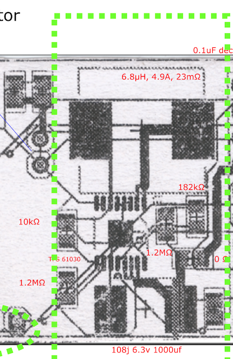

传输模式(查看电池的使用时间)。 在16日的时候,所有的智能
仪表停止同时传输。 当我检查试验批次(3个样本)时
我发现电池不仅完全放电(如预期的那样)、甚至是完全放电
tps61030芯片内部短路。
我无法弄清为什么会发生这种情况。 我尝试按照布局进行操作
指南、但已在输出端放置一个已熔合的钽电容器(而不是1000pF)
100pF)。
附上了下面的一节原理图。 希望 TI 能给我们提供一些信息
可能已经发生。
    TPS61030的 SW 引脚是否对地短路? 如果是、则器件应被不良布局损坏。 您能否分享您的布局图像?
    对于您的应用、我建议使用 TPS61021a、它易于使用且解决方案尺寸更小。
    你好贾斯珀
    很遗憾、我无法访问的实际软件副本
    布局文件、但我确实有高分辨率扫描硬拷贝。
    我希望您能够清楚地看到这些迹线。
    左上角的2个示踪剂是 SW 引脚、我认为它们没有接地。
    您无法看到 VBAT、VOUT 和 GND 的多边形图层、但它们是如此
    存在。

    以便为您提供更好的视角。 并排进行实际和布局
    关于 TPS61021A、它不能继续支持4V 2A。 但在您的应用中、2A 应该是脉冲电流、这可以通过铝电容器提供支持。 如本参考设计中所示:www.ti.com/.../TIDA-01387"
    2. TPS61030布局不良、导致 IC 损坏。 请按照数据表和本应用手册中的建议修改布局"www.ti.com/.../slva773.pdf"
