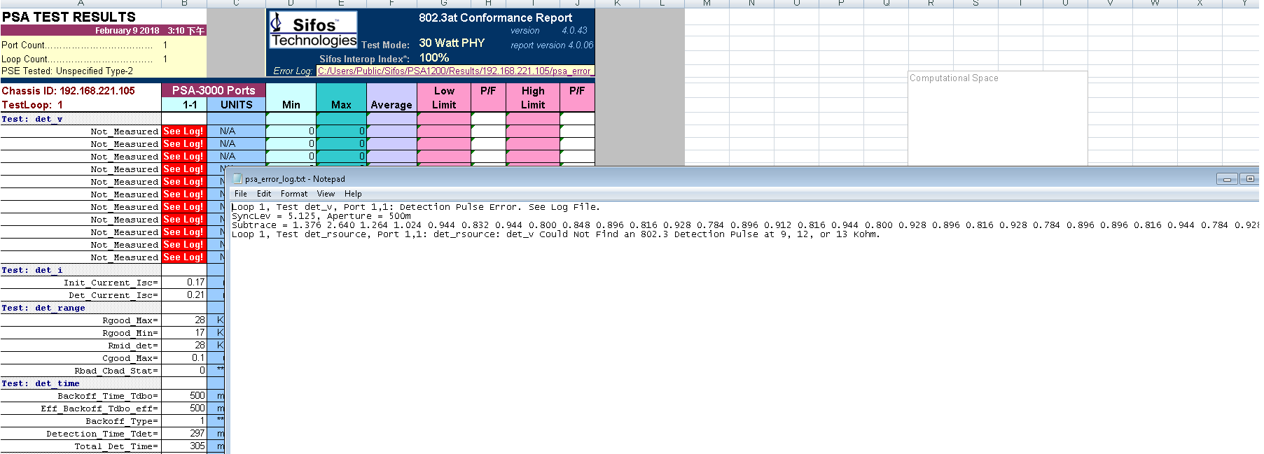

我们的客户正在使用 TPS23861进行设计、并遇到以下测试问题、您能否帮助检查根本原因是什么? 非常感谢!
随附客户的原理图:e2e.ti.com/.../6644.SCHEMATIC1-_5F00_-10-PSE.pdf
PoE 802.af 规范测试无法通过 det_rsource 测试、错误日志如下所示:

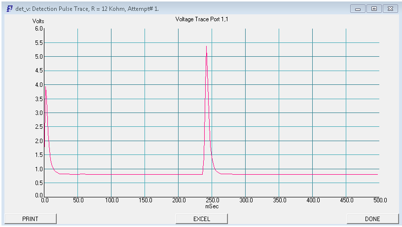

客户使用 sifos 来捕获波形(R=12kohm)、它不是正常检测波形:

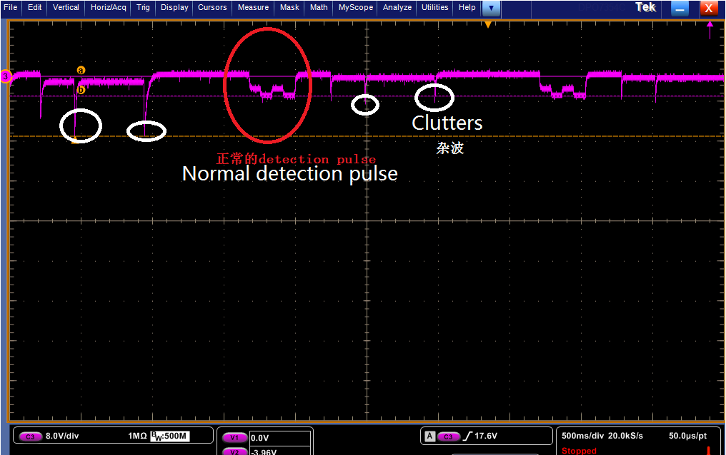

客户还使用示波器检查了波形、它将看到一些与正常检测脉冲有关的离合器:
2.无法检测到 det_v 和 det_rsource:

    得知我们已就该案例达成解决方案、这是一个好消息。 根本原因是 SIFO 测试套件设置异常、我们的 TPS23861工作正常、现在通过 SIFO。
    这是一个很好的机会,可以提醒所有未来的读者此主题,以确保他们在定期更新时始终使用 SIFO 提供的最新软件版本。
    当前版本(2018年3月16日)为 PSA 4.2.5。
