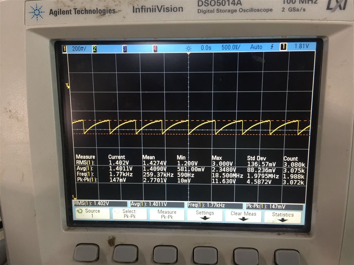

当打开时、提供1.8V 的输出电压。 我不知道为什么会发生这种情况。 在 Webench 中使用了相同的设计。
VCC 7.7V 下的测量电压
Rt 1.93V 时的电压
启用2.2V
输出波形
 MOSFET 栅极上的信号
    Govindara、您好!
    您需要的输出电流是多少? 您能否分享您的原理图? 谢谢你。
    David。
     尊敬的 David
    感谢您的评论。 输出电流设计为5A。 上面共享的示波器未加载。 我尝试在输出端连接470欧姆、但响应保持不变。

    LM 5088不生成栅极脉冲(基于上面的示波器只显示~6kHz、它应该大约为800kHz)
    您能否将 Rcomp 更改为20k、将 Ccomp 更改为3.3nF、将 CHF 更改为100pF。
    如果这不起作用、请您能否对 vSwitch 和电感器纹波电流进行示波捕获?

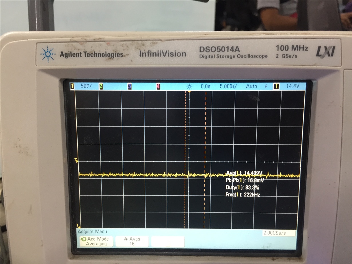

    尊敬的 David
    48V 至12V 转换器的示例日期、但其输出电压为14.4V。 (所有其他转换器都显示类似数据)
    输出电压范围
    MOSFET 源极上的示波器
    栅极上的示波器
    问题仍然相同。 它不承担负载。 请说明此问题的可能原因。
    波形对我来说并不正确。
    更仔细地查看布局、假设引脚1在 bttom 层视图的右上角)、我认为这是导致您出现问题的原因、原因如下。
    1.您能否在布局上确认您有一个从 CS 路由到 Rsense +和从 CSG 路由到 Rsense -的差分对? Csg 不应在 IC 上接地、而应在 Rsense -(负极)处接地。
    2.不应移除 CVCC (C38)! 需要确保 VCC 靠近其各自的引脚。 我看到您有一个到 VCC 的过孔?
    需要将 Cboot (C37)连接到 VSW 和 Boot 引脚。 未在布局中完成。
    4.从器件到 FET 栅极和源极的栅极(栅极驱动)和 VSW 需要以差分方式进行路由。
    5. VSW 位于电路板另一侧的器件顶部,这将使器件易受噪声的影响
    6. FB 电阻器和到引脚8的 FB 走线走线远。
    很抱歉、建议的布局与中实现的布局之间存在很大差异。
    这需要改变。
