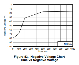

客户想知道 HS 引脚的最大额定值。
它们可以在 HS 引脚上测量-11V ~-12V 左右的电压。 但是、当它们使用差分探头检查 HB-HS 电压时、电压处于绝对最大额定值(-0.3V 至20V)范围内、如下所示。
您能否确认此情况是否会对器件造成损坏?

    UCC27714允许 HS 上相对于 COM 的持续工作电压高达-8V。 有关 HS 引脚上的瞬态负电压、请参阅数据表中的图53。 我在这里重复了一下、以方便使用。

    感谢您的反馈。 客户要求如下两个用途。
    1. 20V (负极条件)和 100ns (时间)下的寿命是多少?
    VSS-COM 的 SOA。
    Anthony Kim
    您好、Anthony、
    在 HS 引脚的 NTSOA 曲线条件下、我们没有寿命数据。 给出了25°C 下典型器件的曲线 测试仅在工作台上的几个部件上进行。
    VSS-COM 的限值在数据表的绝对最大额定值表中指定。
