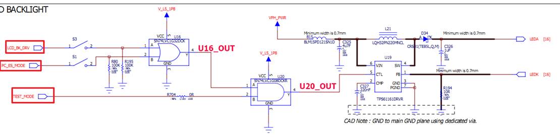

4.1原理图

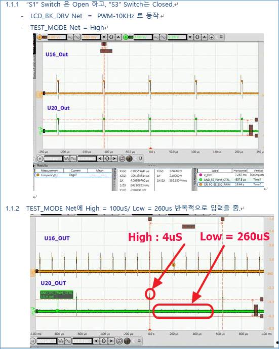

情况1)
1.1通电
1.1.1“S1”开关打开,“S3”开关关闭。
- LCD_BK_DRV Net =以 PWM-10kHz 运行。
- TEST_MODE 网络=高电平
1.1.2在 TEST_MODE 网络 输入上反复出现高电平= 100uS /低电平= 260us。
1.2确认:通常会在 U20输出之前移除 PWM。 即使 PWM 按照跌落测试进行控制、亮度也会保持在最大值。
情况2)
1.1通电
- TEST_MODE 网络=高电平
1.1.2 TEST_MODE H = 100US/L = 260us 在网上它重复提供输入。
向亮度发出信号、直至其变为最大值。

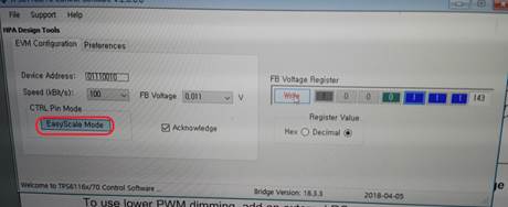

1.1.3执行 PCB 工具并设置为 EASYS 模式。
1.1.4当亮度更改为最大且 PWM 不受控制时、S1"开关关闭、"S3"开关关闭。

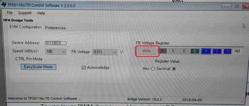

1.1.5 "S1"闭合、S3开路
1.1.6从 PC 写入时亮度发生变化。

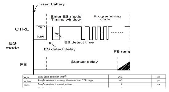

当使用10kHz 的 PWM 频率时、ES (EasyScale)模式似乎不应继续。 因此、在 PWM 模式期间似乎进入了 ES 模式。

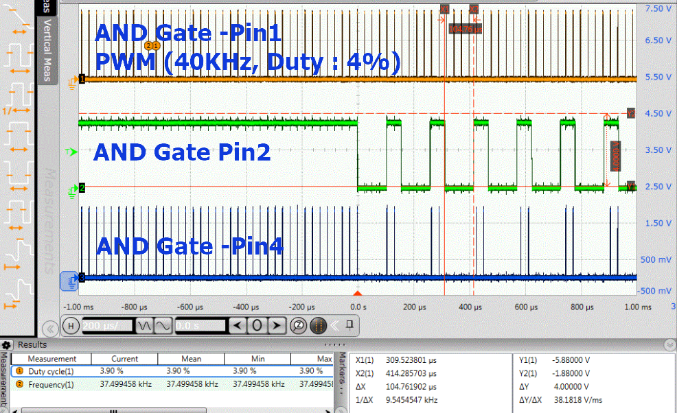

    如果1.1.2中显示的波形显示得不好、在测试模式网络中给出一个高电平= 100us /低电平= 260us [ES 模式时间]、并且 TPS61161 CRTL 的输入端有一个与门(U20)
    当高电平= 4uS /低电平时、实际输入波形为260us 至400us。

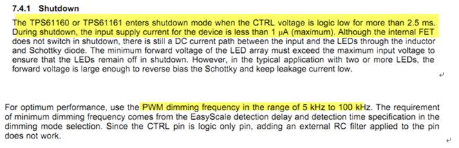

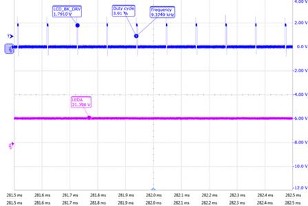

         对于情况1、"LCD_BK_DRV Net"的占空比不是50%。   U20的输出信号 约为1.5kHz、超过了 TPS61161的 PWM 调光频率范围、因此它不受 PWM 控制。

        对于情况1、"LCD_BK_DRV Net"的占空比不是50%。   U20的输出信号 约为1.5kHz、超过 了 TPS61161的 PWM 调光频率范围、因此它不受 PWM 控制。
    -> 是、我再次检查了文件、但所附文件的波形频率为10kHz /占空比约为4%、无论占空比如何、都会出现症状。
    由于 U20输出是测试输出、因此它可能与 PWM 频率稍有不同。 但是、由于它不是 IC 关断条件或 ES 模式条件、因此它似乎由 PWM 模式控制。

        在第一阶段、您向和门引脚1提供 PWM 信号、TPS61161已进入 PWM 调光模式、它将保持此模式。
        在第二阶段、您向和门 PIN2提供脉冲信号、器件不会更改为 ES 模式、因为它只能在器件关断后更改调光模式。 遗憾的是、与门引脚4的输出信号不是常规 PWM 信号、我不确定 TPS61161是否能够识别这种非常规信号。
      您提到过,您已经将 EVM 上的亮度更改为最大值,而不是向与门 PIN2? 如果正确、这是有道理的、因为现在和门引脚4的输出不是常规 PWM 信号、因此器件无法接受该信号、因此亮度不会随着与门引脚1发生变化。
