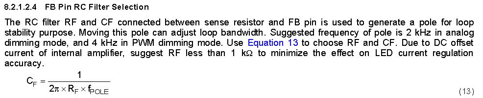

    手册中没有提到射频(FB 引脚的电阻器)
    如何选择与极点频率相关的射频?
    在手册中 、它会选择低于1KHz 的任何数字。
    它没有任何公式。
    波形。
    您好、Wave、
    从8.2.1.2.4中可以看出、在模拟调光模式下、极点的建议频率为2kHz:
    因此、您可以使用2kHz 的 fPOLE 并选择 RF<1千欧姆、如910ohm、然后可以通过公式13计算 CF。

    是的、我当然阅读了它。
    我的问题是、它只显示我可以选择1Kohm 以下的任何数字、但不完全是。
    为什么选择910而不是其他参数?
    此外、我可以在第二个示例中看到它的另一个例子、它更适合我的情况、只是开/关模式。
    在这种情况下、作为 PWM 模式、它首次选择4kHz 作为 FPole、475ohm 代替910、但它还建议200 ohm 以实现更快的响应、10kHz。
    因此、我认为这将是一个与之相关的公式、因为降低电阻会提高频率。

    您好、Wave、
    设置建议角色以补偿内部电路的零点。
    从数据表8.2.1.2.4中可以看到、"模拟调光模式下的极点建议频率为2kHz、PWM 调光模式下的极点建议频率为4kHz "。
    如果您希望获得更快的环路响应、您还可以选择略高于建议的极点。 然后、您可以选择射频和 CF 来设置极点。

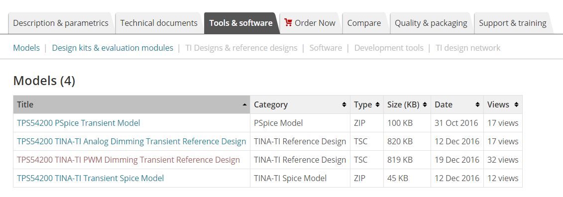

    此外、我们还 在 TPS54200产品文件夹中提供了瞬态模型、您可以参考该文件夹。
