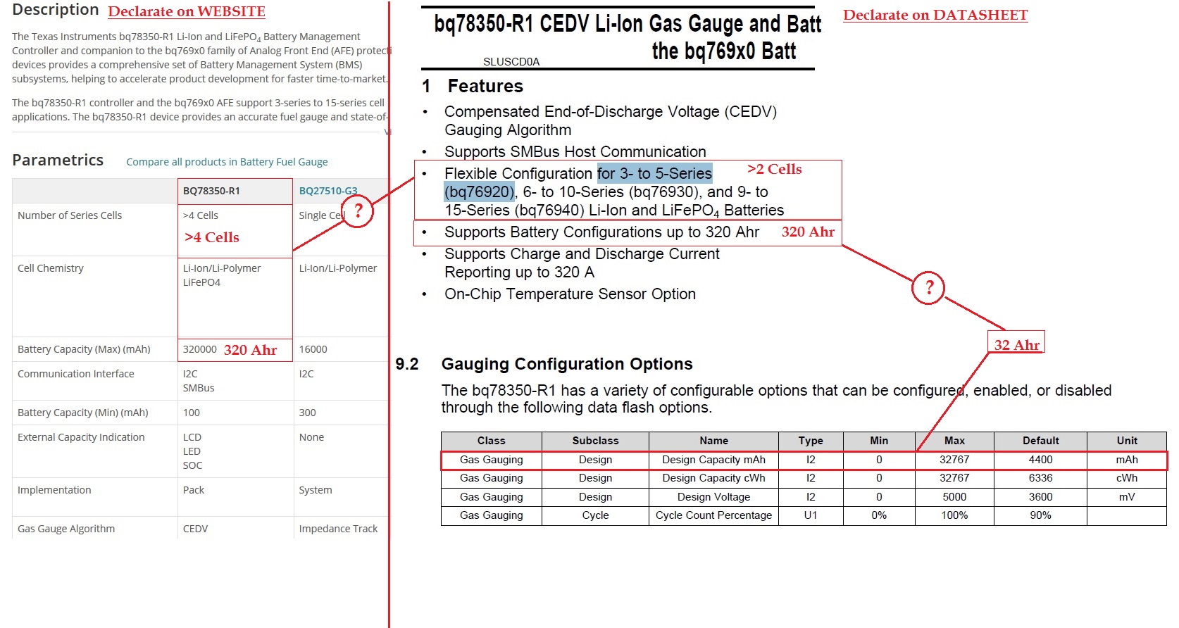

您好、亲爱的所有人:
1) 1)我 正在使用 BQ76920的配套器件介绍 BQ78350-R1
  如下所示:
  a) BQ76920 具有完整的板载 BMS (包括平衡3节并联电池、FET 控制、保护等)测量 CC。
  b) BQ78350-R1 具有使用从 BQ7692寄存器读取值的算法。
但我看到数据表和网站之间存在信息冲突。
请告诉我- 对于 3节并联电池、BQ78350-R1是否支持高达320Ahr 的配置?
我的任务是寻找过时的 BMC 微控制器的替代产品- 120 Ahr、3节并行锂离子电池。
Danil
    您好 Danil、
    当您使用 IPScale 函数时、该器件可支持320Ahr、该函数会将设计容量等各种值的单位更改为10mAh 而不是1mAh。 请注意,使用此功能时,应使用我们网站上提供的更新固件(请参阅 www.ti.com/.../BQ78350-R2-DEVICE-FW ),可以下载并刷写到 bq78350-R1器件上。
    Terry
