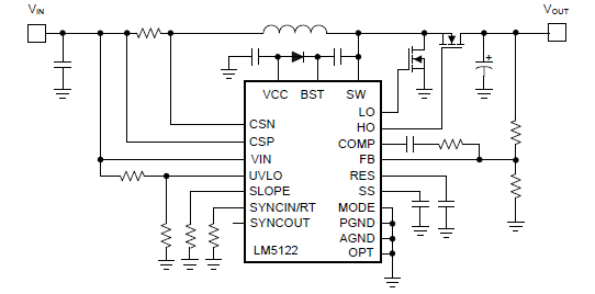

我想知道、如果我在我们的转换器/控制器的 VCC 上应用了一个独立的电源以使其正常运行、是否有任何器件型号可以 使用此配置将低至0.7V 的输入电压转换为5V/2A?
我在 LM3481上尝试过。 其输入可能低于建议的范围、但输出电压受最大占空比限制。 那么、我将查看 LM5122。 如果我为 VCC 提供独立的5V 电压并使 VIN 保持开路、LM5122能否支持该电压?
此应用适用于使用超级电容器作为能量存储的 UPS 功能。
谢谢。
    Bothh LM3481和 LM5122无法支持0.7V 输入。 我们的一些升压转换器(TPS61xxx)可以支持该电压、但不支持负载功率。 一个建议是使用 LM3478作为升压、但您需要 TPS61xxx 来为 LM3478生成所需的 VCC 电压。
    参考设计"www.ti.com/.../PMP9772" 与要求类似、但输出电流更小。 也许我们可以尝试并联两个 TPS61088来实现2A 输出。
