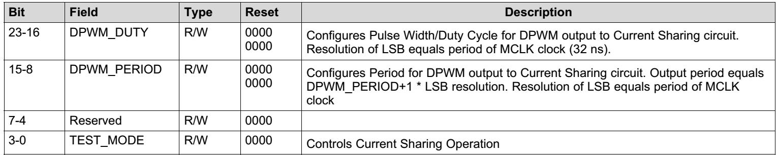

杂项 AnalogRegs.CSCTRL.bit.DPWM_PERIOD = 108;
此 DPWM_PERIOD 值与 Dpwm0Regs.DPWMPRD.All =周期值之间有何关系?

     AnalogRegs.CSCTRL.bit.DPWM_PERIOD 和 Dpwm0Regs.DPWMPRD.all 之间没有关系

    现在、我还有其他关于"杂 散 AnalogRegs.CSCTRL"的问题、在阅读数据表中的描述后、我无法深入了解电流共享模式的"DPWM_PERIOD"值和"DPWM_PERIOD"函数。 为什么电流共享电路需要 DPWM 信号?  如何设置这些参数?
    我真的想详细了解这些细节, 并期待您的帮助!
    期待 您的回复、非常感谢。
    如果 通过 PCB 覆铜线迹检测到输出电流、则需要进行温度补偿和校准。 在这种情况 下、ADC 测量输出电流信号、然后使用固件进行温度补偿和校准、之后使用 PWM 信号通过 MiscanalogRegs.CSCTRL 寄存器将数字信号转换回模拟信号。 如果您使用电流分流器、则不需要这些电流分流器。
