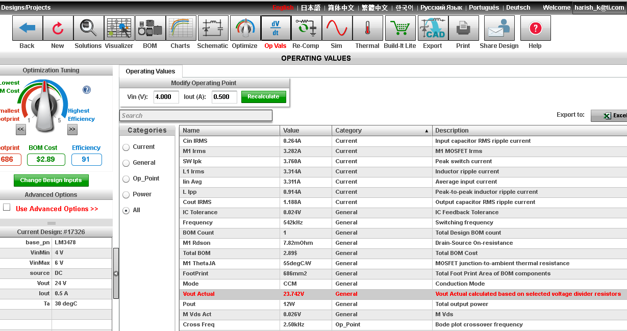

    链路断开、因此我无法看到您的 webench 电路到底是什么。 基本上、FB 引脚上的 Vout 感应电阻分压器通常选择两个标准值电阻器、这两个电阻器可能无法达到精确的 Vout 设置。 您始终可以使用其他串联或并联的电阻器来微调真实电路中的 Vout 设置。

    好的、现在我已经查看了数据表、看起来需要的是18.4k 电阻器、而不是 WebBench 设计建议的18.2k 电阻器。
    这将提供23.98伏的电压。

    我们无法打开共享设计。 但是、我尝试为 Vout=24V 创建随机设计。
    由于所选的电阻分压器为标准分压器、因此会产生23.742V 的输出电压。 您可以在 Opval 表的"Vout Actual"字段中对此进行验证。
