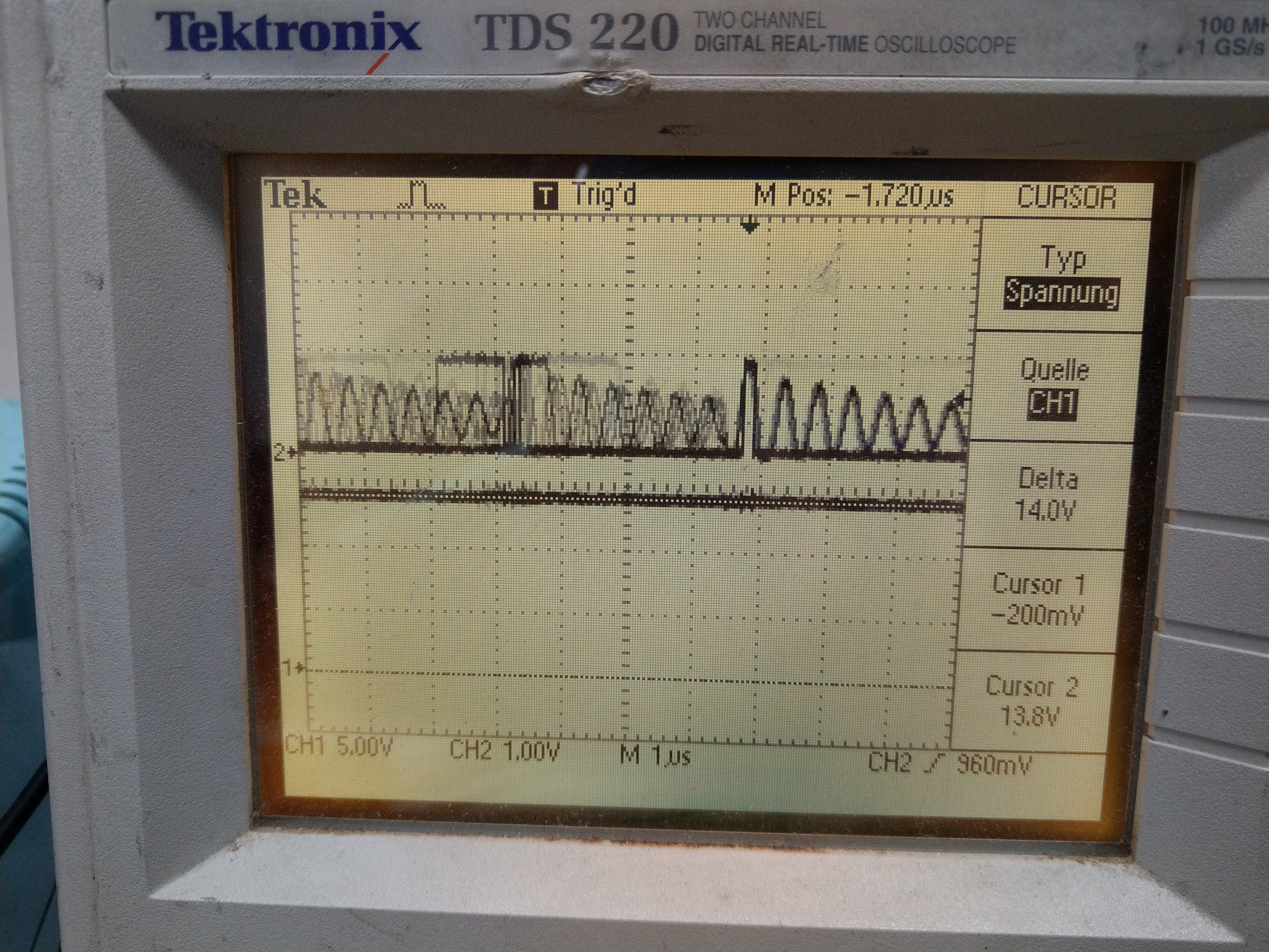

    您好 Sean、
    遗憾的是、它无法正常工作。 根据我的设计、 当输入为5V 时、输出必须能够以300kHz 的频率提供85mA 的14V 电压。 连接"负载"后、我们突然意识到输出电压不高于11、7V。 我们还测量了 SW 信号、并附加了一张图片、您可以在其中看到它的外观、但它看起来不是很好。 所有值均根据数据表进行计算、同时 K=1 [设置 最大自适应升压电压(典型值)]。 这是否应该是正确的? 这似乎不符合预期、我想知道在这种情况下有什么问题。 即使输出电容为33uF、输出电压的纹波也非常大。 使用220uF 的电容器似乎要好得多。 使能信号连接到 Vin (5V)
    正如我说过的、我在这里找不到什么是错误的、因为一切都是根据数据表计算的。 我尝试连接输出、以查看它是否有用、但功能再次不稳定。
    由于输出配置有故障、IC 是否可能无法按预期工作? 例如、如果 R14和 R23同时位于电路板上、IC 在短路后会存活吗?
    请帮帮我。
    您好、Georgios、
    现在、您想将三个通道连接在一起以提供更高的电流? 为什么要将 R23和 R24连接到 GND? 您需要移除这两个电阻器。 您能给我一个更清晰的波形吗? 我很难分析波形。
    肖恩

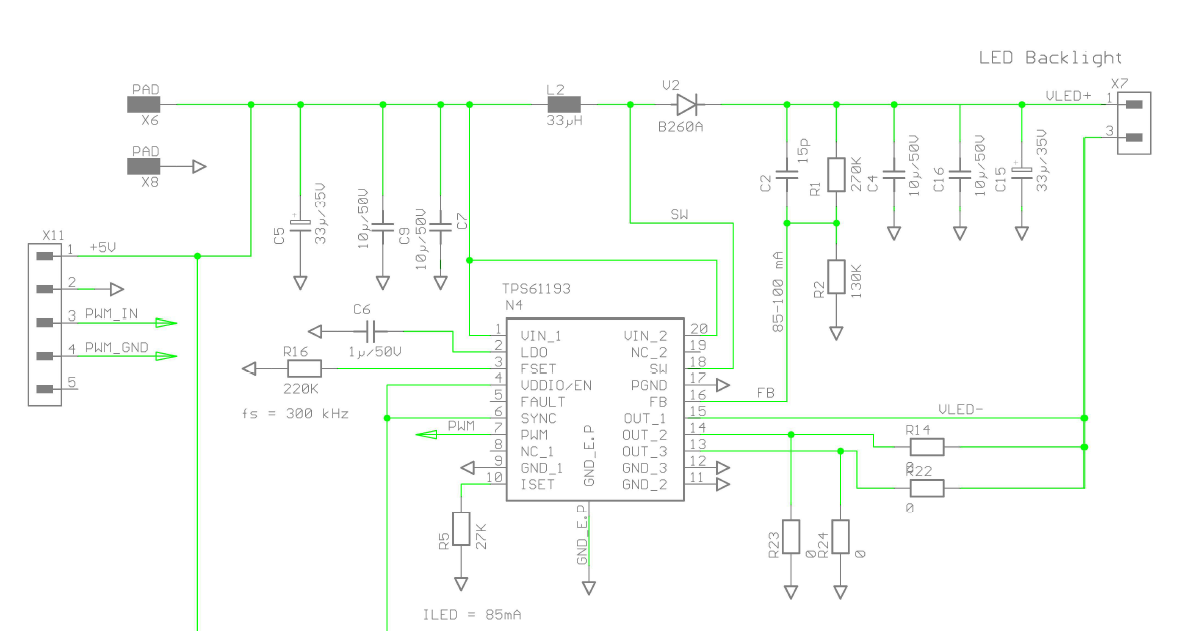

    您好 Sean、
    我制作了原理图,这就是我想的,以便能够获得更多电流。 但是、如果发生类似的情况、IC 是否能够承受?是否存在任何内部保护?我问您、因为可能已经发生了。波形是这样的、由于电压未正确调节、我无法获得更好的结果。 这就是 我上传原理图的原因。 您在这里看到的是错误的东西、还是我可能错过的东西?
    乔治
    尊敬的乔治:
    连接到 GND 的 R23和 R24可能会导致一些错误、您需要移除该错误并再次测试。 如果您担心器件是否被除雾。 您可以替换新的一个。 谢谢。
    肖恩
    您好 Sean、
    非常感谢您的快速响应。 完全理解、必须更换 IC。 您是否查看了原理图? 您是否看到任何关键问题?
    乔治
    您好、Georgios、
    您需要移除 R23和 R24、其他似乎正常。
    肖恩
