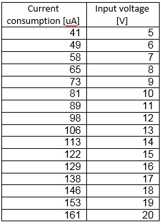

我的  μA 已经评估了我们的 TPS54260 EVM、客户测试了1.3 μ A 关断电流、并且获得的值几乎是数据表中显示的值的100倍。
请在下方找到 以1V 增量在5-20V 输入电压范围内组件处于禁用模式时的电流消耗测量结果。
您认为是什么错了?  我们如何才能取得更好的结果、请提供建议。

    是否为您的测量安装了 JP1 (已安装)的跳线以禁用 IC?
    您好、Sahi、
    请注意、VIN 和 EN 之间安装了一个124k 上拉电阻器。 输入电压为20V 时、电流消耗为161uA、这与您的测量值一致。 您可以移除电阻器以获得真正的关断电流。

    谢谢您、Tim 和 John。
    这解决了我的问题、您应该在 EVM 指南的某个地方提及它。
