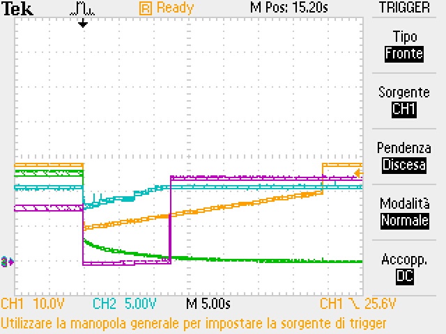

尊敬的所有人:
我的其中一个 AA 电池是在航空电子应用中使用 UCC2580-1。 根据 MIL-704标准、该器件工作正常、仅考虑输入电源上的快速斜坡、VDD 上的快速斜坡。
根据 具有不同斜坡条件的 DO160、设计人员需要通过多项测试来验证同一电路板(请参阅下文):
因此 VDD 必须低于9V、此时电压以0.30V/s 的速度上升35秒。
即使输入电源电压升高、UCC2580-1 也不会开始工作。
VDD 信号的压摆率是否有任何限制?
Domenico

    您能否记录当信号降至9V 以下时 Vdd 引脚和 EAOUT 引脚、并在 Vdd 上升到其最大值时开始恢复? 请在此处发布示波器图像。
    Peter
    尊敬的 Peter:
    屏幕截图下方。
    黄色迹线        Vin (航空电子28V) 10V/div、具有符合规范的曲线
    蓝色迹线            VDD                    5V/div
    紫色迹线        EAOUT               2V/div
    绿色迹线        输出(5V)         2V/div
    Domenico

    你(们)好
    Vdd 恢复后、EAOUT 再次变为高电平、但输出为低电平。 OSC1和2引脚正常运行。 他们是否查看过 SS 引脚?
    是否有其他保护电路可以阻止控制器重新启动、例如锁存 OVP 电路?
    Peter

    以下是您要求的信号:
      • 黄色    V_Ic01
      • 蓝色       SS
      • 紫色       OSC1
      • 绿色       OSC2
    我通过电子邮件分享了原理图。
    Domenico
