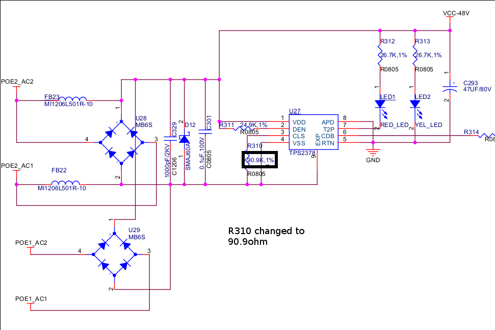

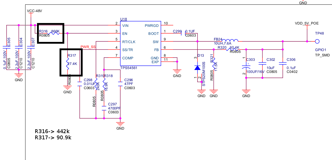

我们使用 TPS2378+tps54561 来设计 PD。
  插入 802.3at PSE 时、tps2378可以正常工作、 但 插入 802.3af PSE 时、它将无法工作、无法获得 PSE 的输出48V、Pls 对此提供帮助、谢谢!
    TPS2378 + TPS54561的原理图如下所示:
    此设计可与802.3at DC48V1A 喷油器配合使用、不会出现任何问题。  但是、一旦我们改为802.3af (DC48V0.3A)注入器、48V 电压就不再稳定了。  电压从5 -> 48V 跳变、然后 反复地从5V 循环到48V。  我们已将 Rcls (设计中的 R310)更改为 1270欧姆或243欧姆、而不是90.9。  它可以帮助任何人。
    您好、用户:
    PSE 导通至48V 意味着检测是可以的。 可能是负载的输出功率过高。 5V 电压轨灌入的电流是多少? 您可以尝试降低负载吗? 谢谢!
    达尔文
    您好、达尔文、
    非常感谢您的回复。 我们已经降低了负载。
    当我们尝试使用 af PSE 时、VDD_5V_POE 会浮动。
    感谢您的确认。 在输出端类似1W 的轻负载下是否也会发生故障?
    此外、查看原理图后、是否安装了 FB22和 FB23? 如果是、您能否删除它们、因为这些不应安装。 谢谢!
    您好、达尔文、
    感谢您的回复。 我们删除了 FB22和 FB23、但问题仍然存在。 我们可能需要向另一个注射器更换。 如果您对这些喷油器有经验、请提供一些建议吗?
    Nan、您好!
    是的、这让我怀疑喷油器是否真正符合.af 标准。   我在工作台上测试了一些.af phihong 注入器。
    此外、我喜欢使用 TPS23861EVM、因为 它具有可 让您了解所连接 PD 的特性或 插件是否存在任何故障的 GUI。
