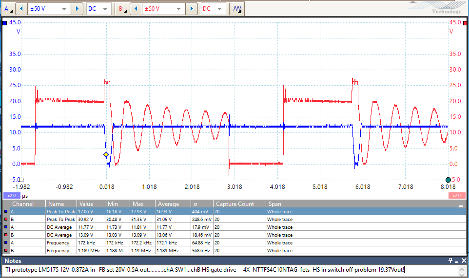

我们的 LM5175在降压模式下工作良好、但在升压模式下、HS-IN 会在 HS-OUT 需要额外栅极驱动电压的确切时间点关闭。 有什么建议吗? 我无法切换至 LM1576、因为我们需要四通道封装。

    感谢您使用 LM5175、但我不完全理解问题。 红色迹线 HDRV2与 GND 是否相连? 在这种情况下、您的输入电压和输出电压是多少? 您可以共享原理图吗?

    感谢您的快速响应。 两条布线均以 GND 为基准。 原理图来自 Webench、我刚刚更改了反馈以适应 TPS25740输出。 在此测试中、输入电压为12V、反馈设置为提供20V OUT、但实际上在0.5A 负载下为19.37V。 我认为这是因为 HS IN FET 在该短时间内关闭、而且我认为在导通周期结束时、不会驱动 HS OUT FET 直到出现短脉冲。 我之前没有使用降压/升压转换器、我当然可以使用一些建议。
    红色迹线是 HS OUT 的栅极信号、我曾认为整个开关导通周期的振幅应该是高电平、而不仅仅是末端的脉冲 看起来 FET 二极管在工作、直到末端的脉冲、如果我进一步增大电流、我预计它可能会变热。 根据 Webench 设计中的建议、HS 输出 FET 具有肖特基旁路。 我将全天继续、并尝试为您提供更好的数据。 在降压模式下、该电路表现良好。

    我们现在已经尝试了 LM34936、不需要的开关已经消失、但高侧输出上的栅极驱动器根本不起作用。 高侧输出上的栅极驱动绝不会超过反馈设置的电压、因此无法提供任何电流、而不会出现故障。 在降压模式下、高侧输入端始终有大量的栅极驱动。

    尊敬的 Peter:
    感谢您提供信息。  这里没有侮辱:听起来 好像电路上有一些错误。  提供高侧栅极驱动的两种方式。  一个是自举电路、其中、在升压桥臂或 输出桥臂 开关期间、一旦 SW2被切换至低电平、VCC 将为引导2电容器充电。 另一个是降压桥臂开关期间 BOOT1和 BOOT2之间的内部电荷共享电路。  当 SW2未切换时、电荷共享可维持自启动2电容器电压。 与 boot1 wrt boot2类似。  因此、两个高侧 FET 应始终具有足够的驱动电压。  请仔细检查 您的电路连接。

    我还记得您曾建议过频率电阻器、但花了一些时间检查自举器件但没有成功、我最终比较了 LM5175和 LM34936之间的数据表。 我没有注意到 MODE 引脚的功能稍有不同、即没有可用的 DCM。 我在原型上放置了0欧姆接地。 引脚1上。 它似乎已停止栅极驱动。 删除后。 我有大量的栅极驱动。
    然后、我需要更改补偿以获得稳定性。 问题现在似乎已经解决。 我必须感谢您的帮助、因为只要提醒我可能出现的电路问题、就可以让我走上正确的道路。
