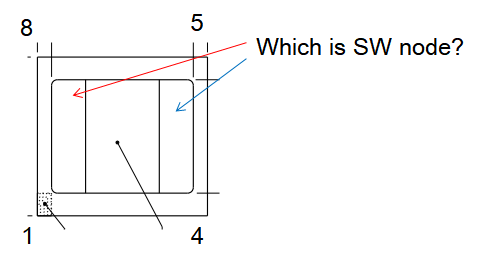

发生了一种现象、即相对于1.2V 的设置、TPS82084的输出电压变为2.4V 至2.8V
如果某些端子在端子之间开路或短路、会发生什么情况?
它在以下条件下使用。
VIN:4.2V、Vout:1.2V (R 1 = 18k、R 2 = 36k)、EN 至 Vin、PG 断开
您是否有 TPS82084的引脚开路和短路数据?

    最好是调试电路并查看可能出现的问题。 您能否测量所包含电感器的 Vin、Vout、FB 和 SW 端子的波形?
    在多轨系统中、另一轨通常会泄漏到输出电压上并使其升高。

    否、我们没有此器件的开放/简短报告。 请仅使用要调试的示波器测量电压。
    电感器的哪个电极是 SW 节点?
    右侧的一个。 左端子为 Vout、因为它最靠近 VOUT 引脚。
