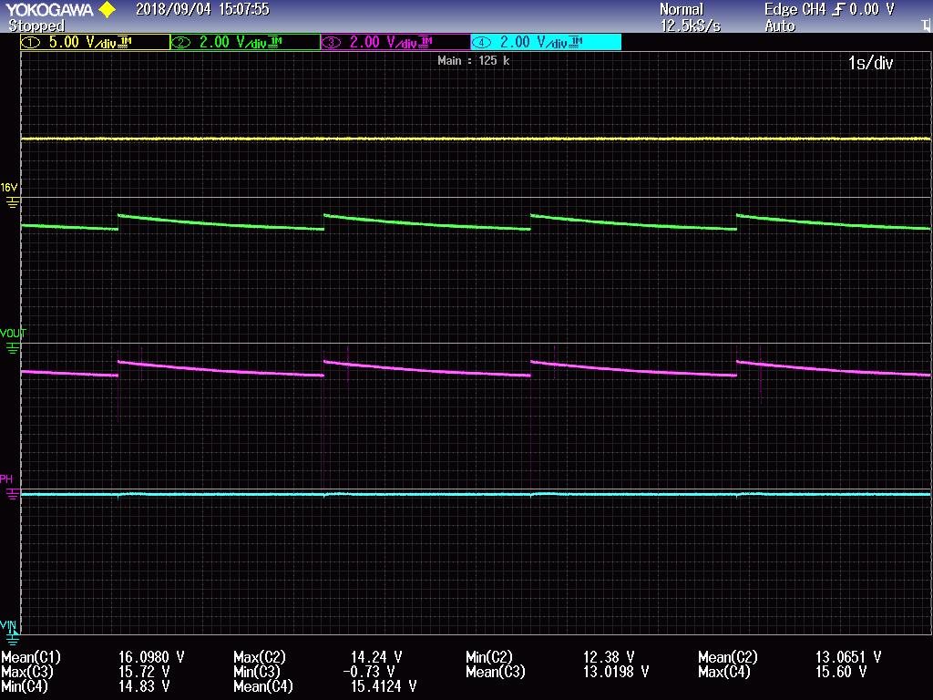

尊敬的 TI 团队:
我对 TPS57160-Q1有一些问题、我想与您讨论一下。
下图是我们公司的电路设计:
设计参考:
问题:
当输入电压为16V (电源)且输出电压浮动时,输出电压中将出现纹波。
但是、当 Vin 增加到16.66V 时、Vout 为正常。
这种类型的问题是否可以接受?
    您好 Chien、

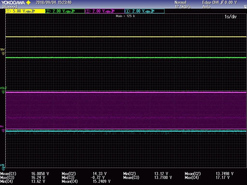

    您能否发送输入电压为16V 的电路波形的屏幕截图:V12、VIN 引脚电压以及电感器电流或 PH 引脚电压。 这将帮助我们确定导致纹波的原因以及纹波是否正常。
    此致、Robert
    尊敬的 TI 团队:
    当 Vout 浮动时,16V、Vout、PH 引脚、Vin。
    2.连接到输出电压处的电子负载(20mA)。
    此致、Chien
    这看起来像是某种轻负载模式。 如果 Vout 被调节并且输出纹波不会令人厌烦、那么我认为这是可以的。
