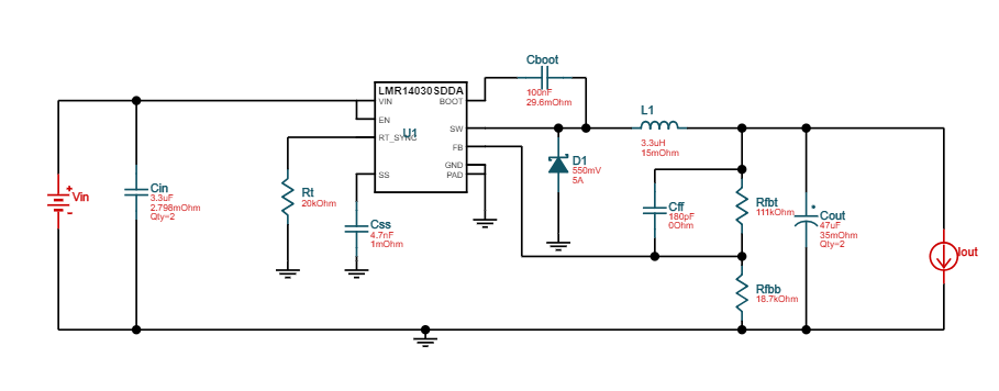

我们使用下面的参考原理图构建了 LMR14030电源。  问题是输出电压随电流负载下降
例如
0A 5.06V
1A 4.48V
1.5A 4.35V
是否有任何关于这种情况发生的建议?

    尊敬的 BlueBill:
    在文章中,您说“我们使用下面的参考原理图构建了 LMR14030电源”。 输出电容只有47uF。 为什么"它在输出端还有一对低 ESR 1500µF 电容器。"?
    Gavin

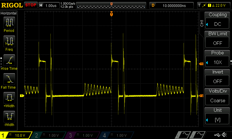

    您是否测量了输入或输出电容端子上的输入和输出电压? 您可以上传实际电路吗?
    这是实际电路、我绕过 D1和 F1进行测试。
    负载为1A 时、D6两端的示波器显示输出电容器两端的电压为3.71V。
    请在您的电路上进行以下更改:
    1、L1=6.8 μ H
    2.拆下 C13
    C12=47nF
    4. 将一个0.22uF 50V 陶瓷电容靠近 VIN 引脚和 D6 GND 放置
    使用 E-LOAD 测试电路、查看输出是否稳定。

    结果解决方案 是 VIN 和 D6上的0.22uF 电容(我使用了一对0.1uF 电容、因为我有足够的电容)、而且我还必须在5.2V 线路上加强电源布线。
