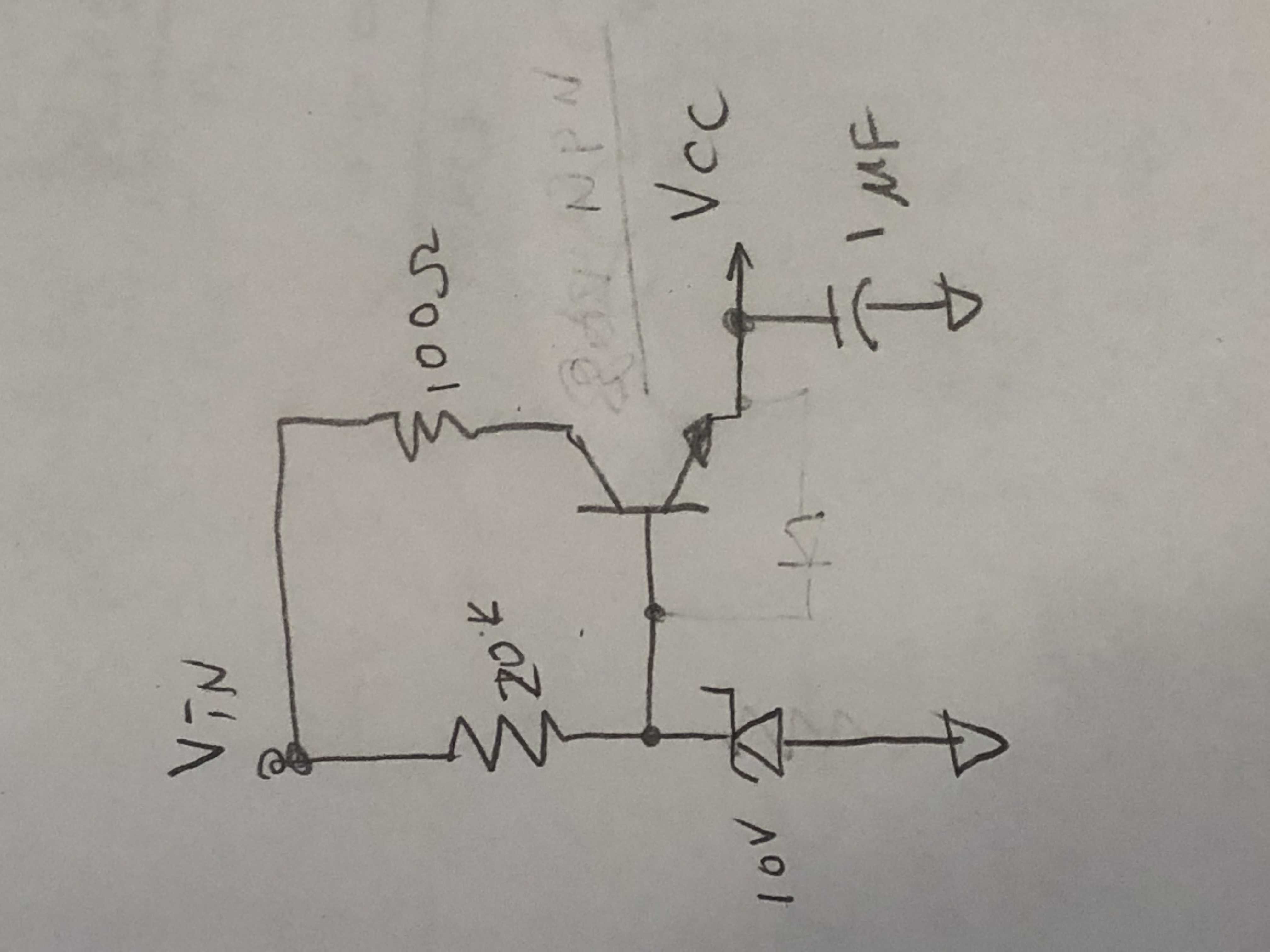

    尊敬的 Youhao:
    感谢您的快速回复。
    您是否有电路可以直接植入以降低 VCC 引脚损耗?
    客户很喜欢它。
    BR
    Kevin
     尊敬的 Kevin:
    类似于所附的。  选择80V 200mA NPN。  齐纳二极管也可以是11V。  可能需要在 be 两端使用影子二极管来保护 be 结。
    Youhao
