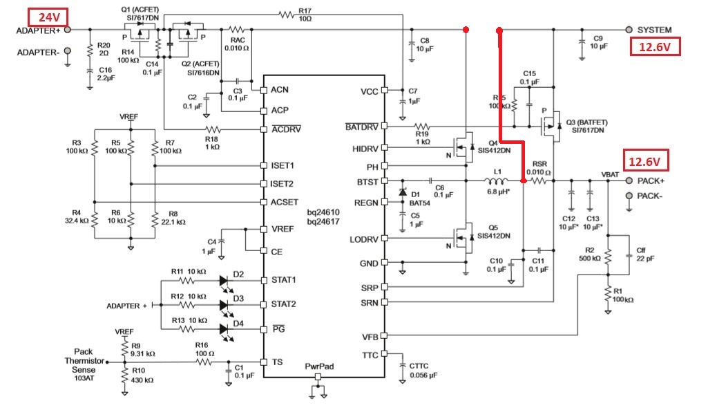

目前、我正在设计一个使用12.6V 电压的系统。 电池提供12.6V 电压。 我对输入使用24V 适配器。 如何修改或改进 BQ24610电路、以便在连接适配器时、为系统加电和为电池充电的输出电压为12.6V。

    Fariz、
    可以将系统负载连接在 L1和 RSR 之间、即 SRP 与必要的系统电容。
    宁。

    您好、Ning、
    您是说我可以将我的电路修改为如下所示?
    电流如何? 我的问题是在预充电状态下。 BQ24610如何确保我的系统能够获得足够的电流? 因为在预充电状态下、电流将非常小、对我的系统而言是不够的。

    Fariz、
    请移除/BATDRV 相关电路、包括 R19、R15、C15、Q3。 由于系统负载电流不会流经 RSR、因此它不受充电电流的限制。

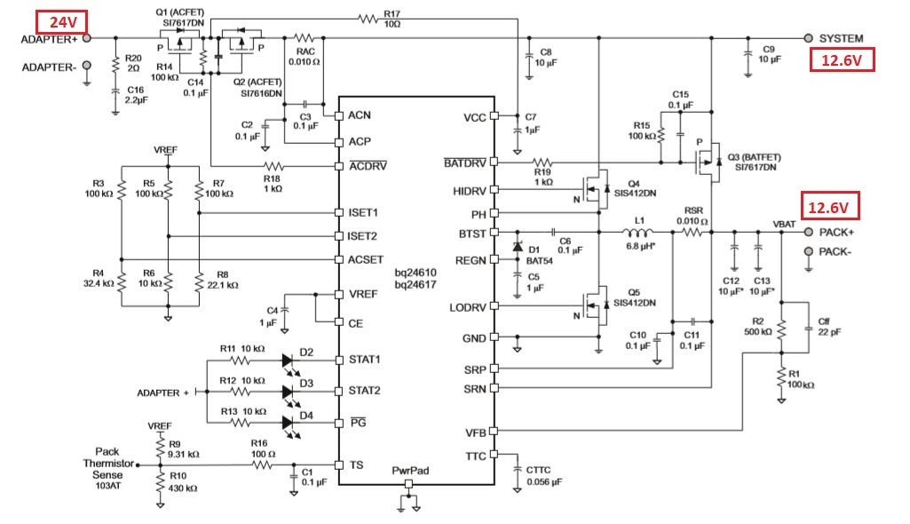

    还有一个问题、我对下面的电路有点困惑。 您能否解释 IC 如何控制 Q1和 Q2 MOSFET 的 VG? 根据我对实际电路的检查、Vs 为24V、VG 为23V。 Vgs 为-1V。 它非常接近 MOSFET Vgs 阈值。 以下是我的电路状况。
    VIN/适配器=24V
    VOUT=12.6V
    条件=连接24V 适配器,无需任何电池。 12.6V 输出可用、不会发生故障。

    Fariz、
    1) 1)仅将流经 RSR 的电流调节至所需的充电电流。
    2) 2)有关详细信息、请参阅 d/s 上的9.3.8系统功率选择器。
    宁。

    您好、Ning、
     如果我不想使用 BATDRV 引脚、是否可以保持未连接(NC)?

    Fariz、
    是的。 不连接/BATDRV 是可以的。
