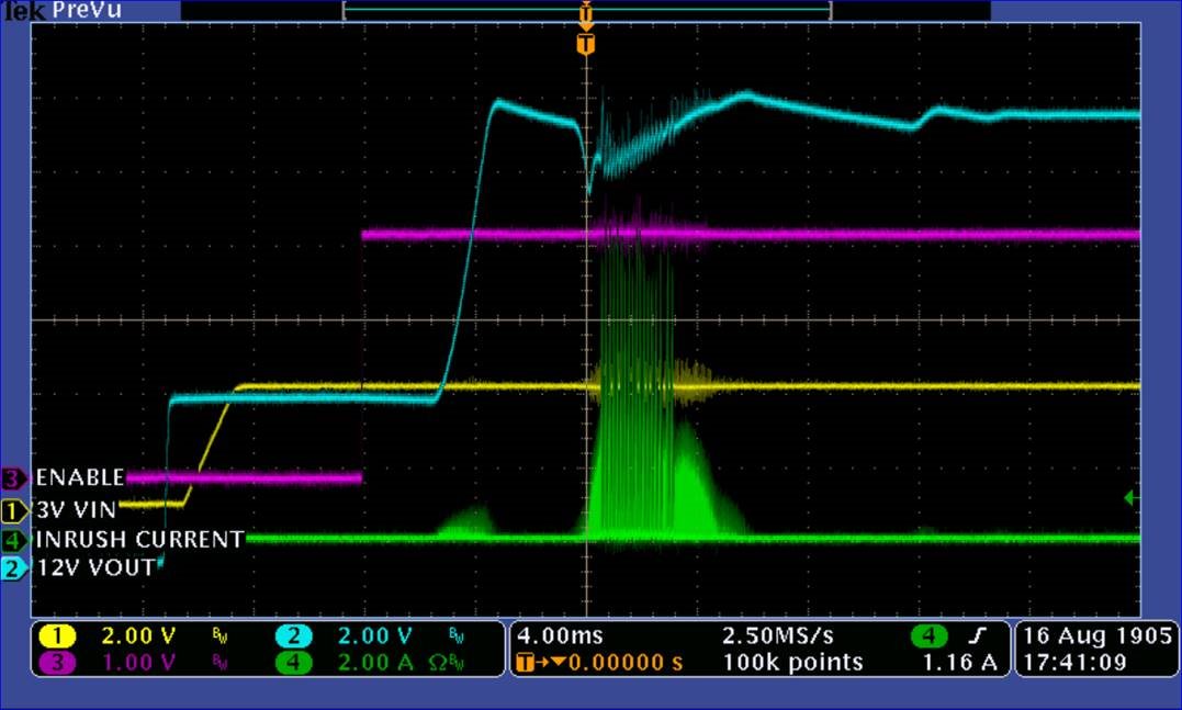

我的客户在3.3V 至12V/0.5A 应用中使用 TPS55330、并观察到输出电压和大浪涌电流阶跃增加。
下面是原理图:
这可能是什么原因、我们如何解决这个问题?
许耀明

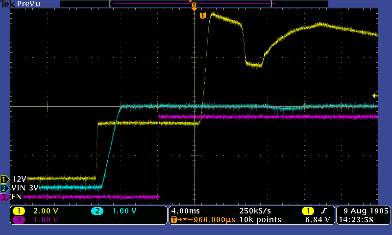

    您好、Roy、
    您能否在5ms/div 的同时显示 Vin、EN 信号? 我想知道序列。
    您好、Helen、
    请在下面查找范围。
    许耀明
    感谢 Roy、
    您能否同时显示电流?
    您好、Helen、
    请找到所附的波形。
    许耀明
    您好、Roy、
    很奇怪、浪涌电流是在启动接近完成后出现的!  尝试将 ss 电容器增加到47nF、以检查它是否为装订线?
    顺便说一下、负载条件是什么? 此时您是否突然增加了负载?  动态负载变化也会导致类似的问题。
    您好、Helen、
    我们已经找出了浪涌电流的原因、这是由于连接到12V 输出的电路造成的。

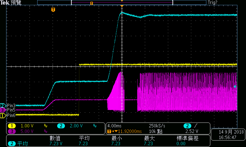

    但是、我们还有另一个关于软启动的问题。 正如您在下面的2个波形中看到的、EN 和 SW 的上升沿之间存在几 ms 的延迟。 这种情况发生在客户的电路板和 EVM 上。
    客户电路板:(CH1:EN、CH2:Vout、CH3:SW)
    EVM:
    您知道原因是什么吗? 它是否是 TPS55330的预期行为?
    许耀明
    您好、Roy、
    这是 TPS55330的预期行为。 延迟时间是由 SS 引脚从0V 充电 至初始软启动点引起的。
    您好、Helen、
    在数据表中、我在哪里可以找到这种行为的描述? 但是我找不到任何东西。
    许耀明
    您好、Roy、
    您可以在 TPS55330 EVM 用户指南图11或数据表图23中找到它。  几乎所有升压或降压转换器都有类似的现象。
