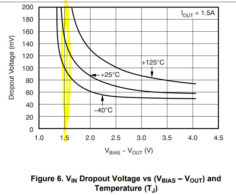

我的客户在 Vin=1.8V、Vout=1.5V、Iout=0.5A 和 VBIAS=3.3V 下使用 TPS74801。
当 VBIAS 为5V 时、压降电压与 VBIAS-Vout 之间的关系图6
 图6显示了在 VBIAS=5V 时最小压差与 VBIAS-Vout 之间的关系。
在 VBIAS=3.3V 时是否有相同的数字?
横田洋三
    横田洋三先生:
    图6涵盖了您的应用条件、因为对于任何 Vbias、曲线都是相同的。  您的数据将处于 Vbias - Vout = 1.5V

    您好、Ryan - San
    感谢你的答复。
    请允许我向您提出更多问题。
    我认为“6.3建议运行条件”中的 VDO (VBIAS)是“6.5电气特性”中的 VBIAS 压降。
    这是我的理解是否正确?
    如果理解正确、那么 VBIAS_MIN 的 Vout+1.6V 吗?
    横田洋三
    横田洋三先生、您好!
    正确的是、这两行是相关的。 我们建议应用将 Vbias 设置为 Vout + 1.6V、以确保应用具有足够的 Vbias 余量、从而确保应用不会在温度和工艺过程中进入压降。 这是因为 Vbias 压降最大值为1.6V
