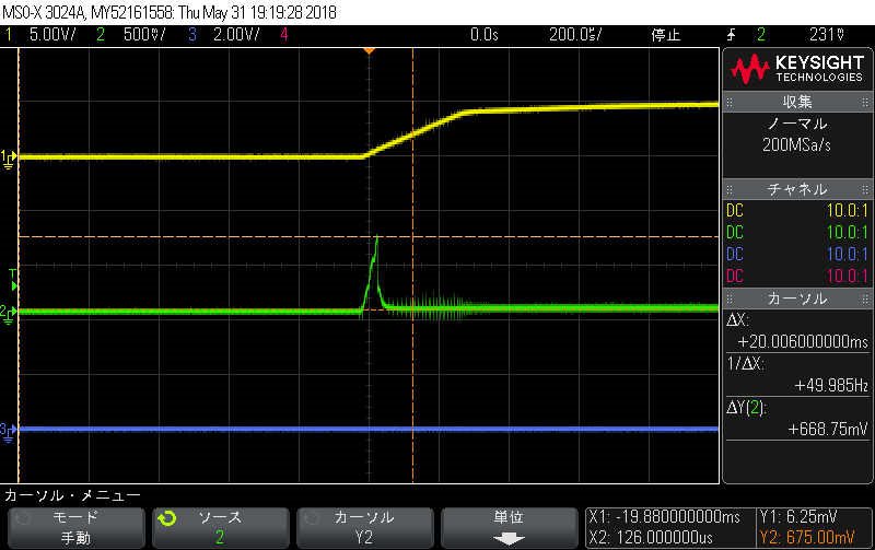

TPS82130是否允许按如下方式输入即时使能?
黄色:VIN、绿色:EN
EN 不会超过绝对电压(VI+0.3V)。
另一家供应商的 IC 似乎受到限制、超出 EN。

    可以、您可以将 EN 连接到 Vin。 不能、您不能将 EN 置于 Vin 之上。

    我的客户担心设备在即时 EN (如上所述)下工作不正常、因为另一个销售商的 IC 出现了问题。

    不、我没有看到上面的波形有任何问题。 EN 不会超过 Vin。 它看起来会短暂地尝试升高、但随后又会降低。 这是可以的。
