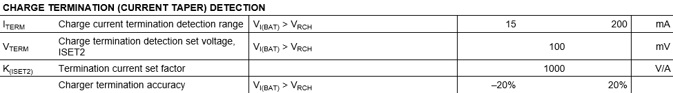

ICHG < 250mA 时内部设置的终止电流是多少?
我有一个350mAh 电池、但快速充电限制为0.5C、因此 ICHG 为175mA。 在1月15日的数据表中、电气技术规格仅给出了大于250mA (8-12%)的值。 第8.4.5.7段给出了20%的数字。

    用户通过为 RISET2选择适当的值来设置 ITERM、如下公式所示:
    电气特性表显示了 ITERM 的范围  为 15-200mA、精度为+/- 20%。
    您在数据表中的什么位置? 我找不到对第8.4.5.7节的任何引用、也找不到您提到的数字。

    您好、Angelo、
    感谢您的快速响应。 我在标题中做了一个关键的拼写错误-应该是 BQ24210。
    您是否希望我发布另一个标题正确的问题以保持清晰?

    您好、Pete、
    感谢您的澄清! 是的、请在新主题中再次询问此问题。
