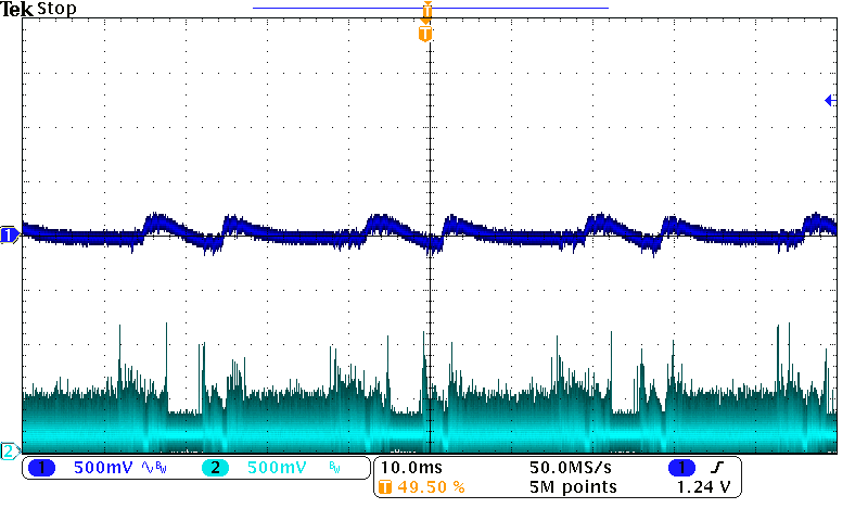

使用 UCC29002时、我注意到轻负载下会出现振荡。 在低电流下、注意到0.5A 区域出现了限制周期振荡。 在下面的捕获中、 蓝色走线是输出电压、青色走线是负载共享总线。
这些转换器在输出拉电流之间切换。 以下捕捉显示了我的每个转换器的测量电流。
有什么想法导致这种行为以及如何消除这些振荡?
    您好、Barrett Bryan、
    您能否提供以下信息:
    (1)负载共享控制器电路的 pdf 原理图
    (2)针对整个系统和每个负载模块的负载共享要求的设计规格
    (3)主电源的 pdf 原理图
    它看起来肯定是不稳定的、需要上述信息来帮助了解原因。
    John
