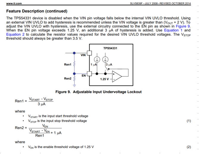

我最近尝试使用这个芯片。 我根据规范中建议的计算方法设置 UVP 点、但发现它非常不准确!
我尝试根据理论值将 UVP 设置为4.5V、但3.8V 的实际测量停止工作、 在关断?后立即执行重启操作
建议的客户说明:
我的设计:4.5V UVP、6.6V START (基于 推荐的计算方法)

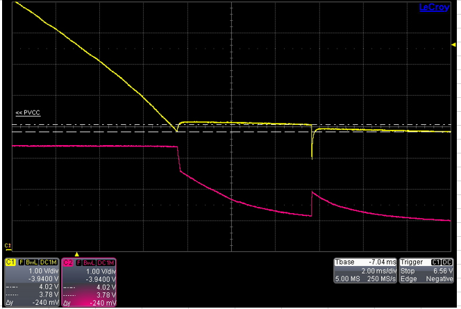

输入断电过程: 查看此图、UVP 点  实际测量值3.8V 停止工作、 关机后立即重新启动操作!

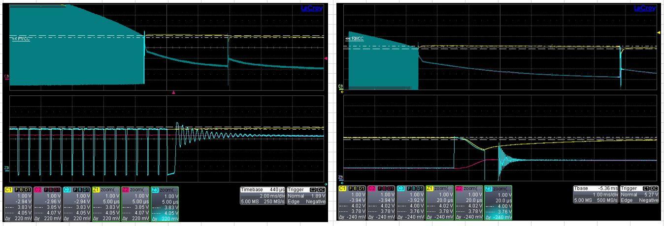

CH1:输入 CH2:VOUT CH3:引脚8 (SW 点)
为什么 会出现这种现象?   我想  这是输入 UVP 的内部上 MOS 驱动欠压信号???
    在 UVLO 触发和器件停止开关之间存在一定的延迟。 因此、您可以将 VIN 降低0.1V x 0.1V、以检查其是否准确。
    1.25V 使能电压在大规模生产过程中也会有一些变化、因此您可以测量确切的 EN 电压并比较公式(1)(2)以检查哪里不准确。

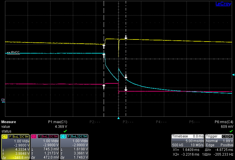

    CH1:输入 CH2:EN 引脚 CH3:使   能阈值 看起来低于1.21V, 其他芯片是否低于?

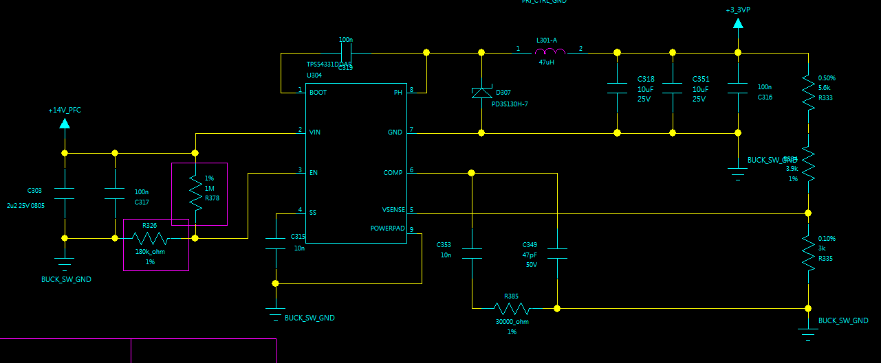

    您能告诉我什么是使能电阻器吗? 我无法在您的原理图中看到清楚。
    你(们)好
    高分辨率1MR、低 分辨率180KR

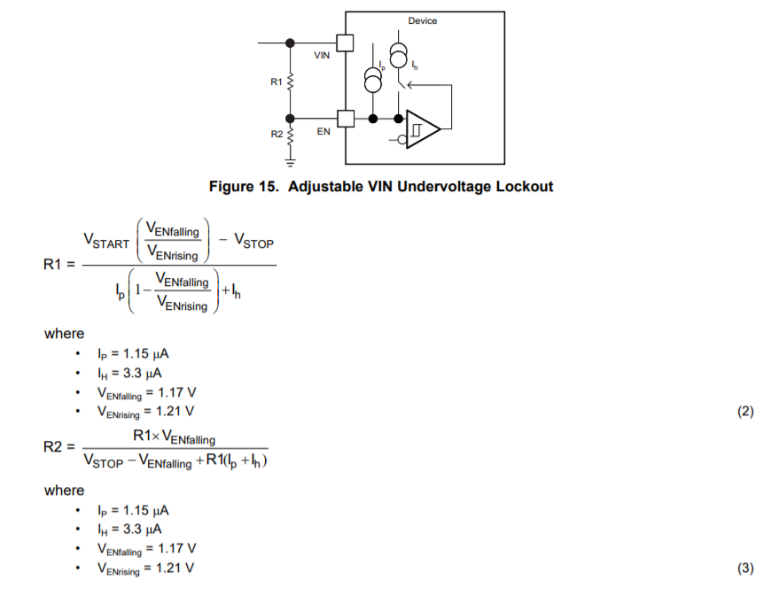

    我仔细检查了公式(2)中是否存在一些误差。 Vstart 应该是 Vstop。 请参阅以下公式。它来自 TPS54335A 数据表第13页。 然后、您可以计算出 Vstop 大约为3.9V、类似于您测量的值。
    您测量的第二个脉冲不是来自器件重新启动、这是因为在非常慢的关断条件下、VIN_UVLO 无法完全关断 MOSFET 驱动器电路并导致开关产生脉冲。 如果您想确认重新启动电压、可以将 VIN 从0扫描为高电平以进行监控。
