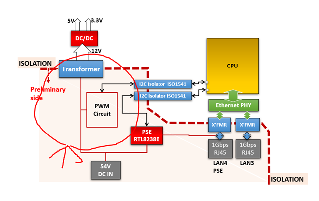

我们正在寻找隔离式直流/直流转换器电路、以将输入直流、PSE 输出与系统电源和相关组件隔离。 请查看随附的方框图。
输入电源为54VDC、用作 PoE PSE 电路的电源、以馈入 LAN4端口。
您可以为我们推荐 PWM 电路吗?
非常感谢、
Jeff
    尊敬的 Jeff:
    您能否共享隔离式直流/直流转换器需要提供的输出电压和电流?
    您的应用是否有任何其他设计限制、如尺寸、成本、效率?
    Joseph
    直流输出:12V 电压、电流:2A。  低成本和高效率的设计。
    我们的供应链也关注组件提前期。
    Jeff
    尊敬的 Jeff:
    我会推荐 UCC2897A。 在本 参考设计中、它用作 PoE 设备的42.8-57V 输入至12V 输出2.5A 电源。
    Joseph
    您好、Joseph、
    感谢您的建议。
    由于我们不需要 PD 电路、因此我们可以仅保留 UCC2897A 相关电路(给定链接的参考原理图中的第4页)并删除 TPS2373部分、对吧?
    Jeff
    尊敬的 Jeff:
    正确答案:您可以使用 UCC2897A 电路、而不使用 TPS2373部分。
    表2上的 SS 信号 来自 TPS2373的 PG、如果移除 TPS2373、则需要对其进行修改。 此外、请注意用于 VCIN 和 VCOUT 之间偏置电源的二极管。
    Joseph
