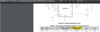

我们已基于模拟开关 LMR38010F 设计了降压转换器。 在 WEBENCH 工具中检查电路后、我们向转换器添加了一些额外的组件。
现在、我们必须检查此降压转换器的稳定性(即相位裕度、过冲、下冲、交叉频率等)
我共享系统参数以便更好地理解。
输入电压
10V 至56V
输出电压
5V
输出电流
1a.
开关频率
405.78 kHz
预期效率
82.168 %
总 Pd
~1.09W
    大家好、作为决定稳定性的主要因素的输出电容似乎太低了。
    我建议将10uF 输出电容器数量增加到至少5个总数、以使最小有效电容高于下面数据表片段中指定的值。
    其他所有内容都显示正常。
