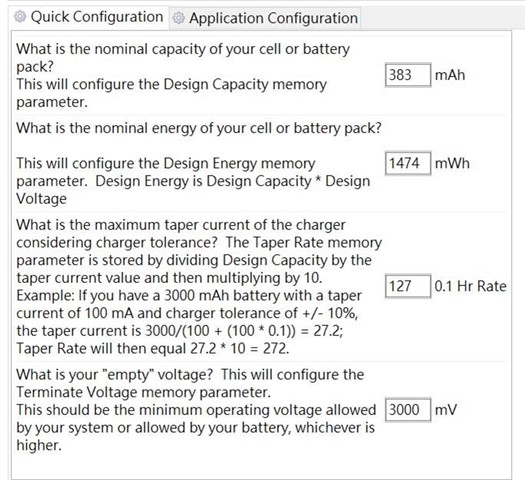

首先、我应用我们现有的电池、相关参数通过 bqstudio 进行设置、如下所示。
充电周期后发现 FullChgCap 为357mA 383Qmax、状态为 StateOfChg=100、但我们的电池测试仪确认该电池的实际容量超过此值(~387mA)。
您能告诉我这是否合理吗?  或我需要修改哪个设置?

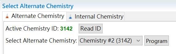

    CAM 请您向我提供此文件的 gg 文件? 此外、chemID 是如何匹配的? 您是否使用 GPCCHEM 工具来匹配您的 chemID?
    Jonny.
    您好、Johnny、
            我还没有使用 GPCCHEM 工具。
    我选择该3142 chemID 的原因是4.4V 充电电压与我现有的电池电压相同。

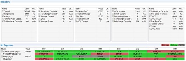

    我已在 bqStudio 中完成了学习周期、下面是 bqStudio 工程中遵循的休息-充电-休息-放电过程。 bqStudio 告诉我结果通过了。 VOK 和 RDIS 等所有寄存器位的行为都与上述学习周期文档相同。 Qmax 确实已修改为我预期的值。 但在 我检查的每个周期阶跃中、状态位始终为0x00。 如果周期 过程不完成、为什么 bqstudio 显示"Pass "word? 这毫无意义。

    我的回复有更新吗? 我检查了整个周期、QMax 和 Ra 表已更改、但更新状态位始终为0x00。 其他人应该检查或更正哪些内容?
    Kevin 老师好!
    很抱歉混淆、我已就此咨询团队、只要 QMax 和 Ra 表更新、学习周期就已成功完成。 您可以手动将更新状态值更改为0x06。 此外、您是否能够使用 GPCCHEM 工具来匹配 chemID?

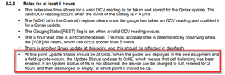

    Kevin 老师好!
    更新状态0x06表示学习周期已成功完成。 请参阅" 成功实现学习周期" 文档中的以下图片。

    抱歉、不要强制将更新状态位设置为0x06。 这适用于闪存监测计、但不一定适用于 BQ27427等 ROM 监测计。 请仅遵循充电和放电顺序的"成功实现学习周期"文档。 有关更新状态、请按照从 BQ27427 TRM 中获取的下图进行操作。
