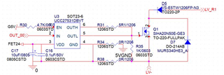

客户使用 UCC27531来测试和比较 SI8271DB-ISR。
蓝色表示输入、黄色表示输出。 为什么 UCC27531出现了一些问题? 我查看了数据表、发现上升时间没有太多差异。 谢谢
输入信号1.25MHz
左侧 pic 是 UCC27531、
右侧的 pic 是 SI8237

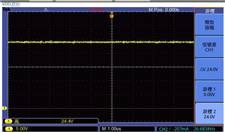

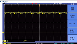

    我想您可能混淆了波形中的输入和输出图(黄色 表示~4V、蓝色表示~24V、右侧是~12V)。 您能否发送 VDD 和 EN 引脚的波形? 可能会有噪声、由于该大电阻、尤其是 EN 引脚中。
    谢谢。
    鲁巴斯
    尊敬的 Rubas:
    请参阅   VDD 和 EN 引脚的波形。 谢谢
    尊敬的 Jimmy:
    感谢您提供波形。 您的 EN 信号不应导致输出问题、但 为了确保这一点、请  始终尝试降低 EN 引脚上的电阻。 您还可以尝试拆焊 R34并 将栅极驱动器 IC 连接到一个接地端。
