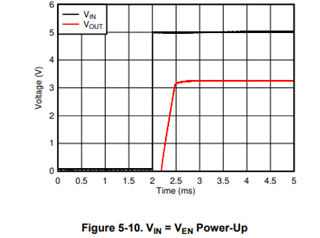

1)启动时,设备(A)的 Vin>Vout,而设备(B)的 Vin=Vout。 我认为器件(A)工作正常、因为它具有 VDO。 是这样吗?
VIN 和 EN 共用一根公共电源线。
2) 2) 当 EN 由另一个电路供电(Vin≠EN)时、输出电压在 EN =高电平之前变为大约0.8V。 您能告诉我原因吗?

    从数据表中可以看出、典型的启动情况如下所示:
    器件 A 和器件 B 是否使用了相同的 PCB 布局和原理图?
    2) 2)是从电源还是从 EN 引脚读取示波器波形? 可能会有电压耦合到 EN 引脚上。

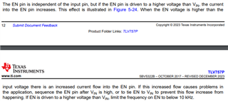

    您好、Nishie:
    您是否能够探测 VEN? 由于 EN 引脚上具有内部电阻器、EN 上的电压可能不是您预期的电压。

    此外、关于图 5-12、您在另一天的回答中、我不了解 VIN 和 VOUT 在启动时的关系、因为 VIN 已经是5V。 关于另一个器件的数据表的波形、了解 TLV757P 的行为类似这样是否正确?
    西井市
    嘿、Nishie。
    根据  TLV757P 数据表、当 VEN = VIN 时:
    不同器件之间的开通时间会发生变化。
    此致!

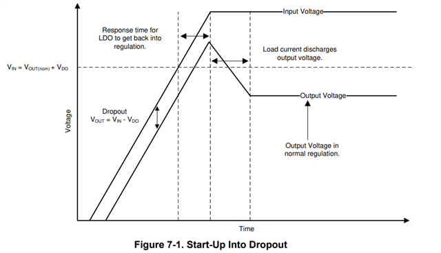

    数据表中的"7.1.3退出压降"描述了启动时的慢速斜坡。 根据此说明、识别启动时缓慢斜升期间的 VIN≠Vout 是否正确?
    西井市
    你好,Nishie,s
    是的、更准确地说 VOUT 是 VIN 的一个函数。

    1)"7.1.3如果退出压降"是正确的、您能否告诉我为什么 Vin 和 Vout (VDO)之间的差值大于我发布的第一个文档中器件(A)波形中数据表上的值?

    1)"7.1.3如果退出压降"是正确的、您能告诉我为什么 Vin 和 Vout (VDO)之间的差值大于我发布的第一个文档中 Device (A)波形中数据表上的值吗?
    压降电压随输出电流的变化而变化。 我不确定器件支持的电流是多少、但这可能是原因。

    当 EN 由另一个电路(Vin≠EN)供电时、输出电压在 EN=高电平之前变为大约0.8V。  您能从电路图中看到这种情况的原因吗?
    使能电路是如何连接的? TPS79633 EN 引脚的内部节点上可能会存储正在放电到 TLV757中的电荷。
    客户没有使用多封装 EVM 来测试 TLV757是否有原因? 奇数配置/连接可能导致此处所示的波形异常。
