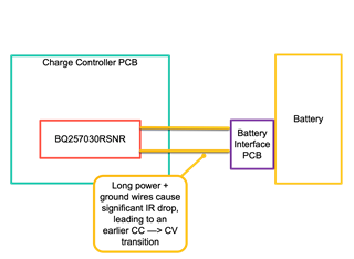

我有一位客户 针对新项目评估了 BQ25730、我们希望就使用 SYS 感应电阻器进行遥感操作的可能性获得您的建议和指导。 您可以在下面找到所有相关信息和问题、如果您需要任何其他信息来提供反馈、请告知我们!
客户查询摘要:
  • 我们正在使用 BQ25730RSNR 进行原型设计、以便为电池充电、并 想知道是否可以使用 SYS 感应电阻器进行遥感
  • 我们希望尽快为电池充电、现在的主要瓶颈是"充电控制器 PCB"和"电池接口 PCB"之间的长导线长度、如下面的方框图中所示
  • 充电器配置为在12.9A 时执行 CC、然后在21V 时执行 CV、
  • 由于 IR 这些长导线的 V=SOC 压降,CC--> CV 转换发生的时间远早于80%左右的 SOC
    • 如果充电控制器和电池之间没有任何导线长度,我们期望在达到 CC--> CV 转换之前获得高达~97%的 SOC (凭经验测量)。
  • 根据数据表中的方框图、如果我们将以下所有网络路由到"电池接口 PCB"、似乎我们能够执行遥感功能
    • PPBATT_FETT
    • ISNS_BATT_R_P (SRP):感应电阻器正极
    • ISNS_BATT_R_N (SRN):感应电阻器负极和 VSNS_VBAT
    • 接地
  • 我们对此的主要关注点是:
    • 耦合到检测电阻网络的噪声(在12.9A 的最高充电电流下、检测电阻两端的电压差仅为64.5mV、因此我们非常容易受到噪声的影响。 VBATT 由8位 ADC 感测、其最小分辨率为81.28mA (0.64mV、带5m Ω RSNS)
    • 通过在感测线上引入更大的电感、我们可能会违反稳压器的稳定性(可以通过执行负载阶跃进行测试吗?)
您觉得这可能吗? 您的任何其他客户以前是否做过类似遥感的事?

    是的、这里的"DYS 感应电阻器"是指稳压器 SYS 侧的感应电阻器、即 SRP 和 SRN 之间的感应电阻器。 根据方框图、VSNS_VBAT 通过 SRN 的电压分频来测量、因此我们的想法是将传感电阻器移动到非板载位置、从而实现遥感功能。

    妥善做法是将 RSR 电流检测装置放置在电池旁边、以便 SRN 精确检测电池电压。 客户还可以使用宽布线、从而降低电源路径上的 IR 压降。 此外、我们以差分对的方式路由 SRP/SRN、从而更大限度地减小寄生电感。
    穆尼尔
    您好、Munir、
    我们建议将 SRN 和 SRP 从 bq25730到充电控制器 PCB 上的连接器(~20mm 带状线布线)、然后穿过300mm 14-16AWG 双绞线、最后是从连接器到电池接口 PCB 上感应电阻器的40mm 带状线。
    您能提供任何有关验证稳压器稳定性的建议吗? 我担心、由于高寄生电感、这种设计会提高稳定性限制。
    您能否就我们如何使用此类布局验证稳压器是否稳定提供建议?

    建议进行一个简单的负载阶跃并检查阶跃响应。 稳定时间和过冲(如果有的话)应该验证稳定性。
