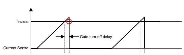

您能帮助说明一下 UCC28631的输出电压采样点吗?
 CS 引脚电压触发的输出电压采样是否低于图25中所示的 I_PK (DEM)?
 数据表中指定的输出电压采样延迟为1.7us 典型值。
您能否提供 延迟的最小值和最大值?
如果很难、您能否告诉我延迟有多大变化?

    尊敬的 Kazuki-San:
    感谢您在 UCC28631上提出查询。
    是的、输出电压采样在 CS 信号的下降沿触发。 CS 信号的延迟通常由检测电阻和 CS 引脚之间连接的电阻和电容的值决定。
    从这一瞬间开始、输出电压采样恰好为1.7us (考虑关闭后由于泄漏而导致的干扰)。 输出电压采样延迟没有最小值/最大值。 或许我可以与产品团队核实、看看他们是否有这方面的任何数据。

    Harish-San、您好!
    您能告诉我  I_PK (DEM)的确切定义以及计算方法吗?
    伊藤和树
    尊敬的 Kazuki-San:
    IPK (dem)是在内部设置的参考、取决于两个因素。
    1.基于感测到的输出电压的外部回路。 该取决于负载的环路由一个 ORing 电路(用于 CV 和功率限制模式)组成、用作控制律的输入。
    2.这个错误输出转化为等效的 Fsw 和 ipk(dem)。 然后将此值用于峰值电流控制、并将其与实际检测到的电流进行比较。
    哈里什
    Harish-San、您好!
    好的、我知道 I_PK (dem)是从环路生成的基准。
    所以、当  从示波器截图触发输出电压采样时、是否可以确定确切的时序?
     如果 CS 下降斜率不够陡峭、我的客户如何估算时间?
    伊藤和树
    尊敬的 Kazuki-San:
    我向产品团队核实了此 Vout 采样时序的最小/最大值、但它们没有任何值。
    最小采样时间将由选择的电路参数决定、必须将其保持在1.7us 以下。
    由于控制器采用定点采样进行输出电压感测、因此必须遵守一些变压器设计约束条件。  在选择变压器匝数比、变压器电感(LPRI)和电流检测电阻(RCS)时、必须确保反激间隔期间相应的复位伏秒足以确保采样点 TOUT (SMP)处提供有效输出样本
    数据表的第31页对此进行了详细介绍。
    如果您有任何问题、敬请告知。
    哈里什

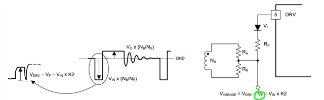

    Harish-San、您好!
    由于它通过二极管反馈到 VSENSE 引脚、因此我的客户会关心关断后的采样点是否受二极管正向电压的影响。
    我的客户假设二极管导通时间比1.7us 快得多、应考虑正向电压。
    您能对此发表评论吗?
    伊藤和树
    尊敬的 Kazuki-San:
    谢谢你的答复。 因此、任何诸如 BAV70-V 之类的通用二极管应该适用于此目的。 是的、将考虑二极管压降。 但在此间隔期间、它应该不会影响输出电压、因为 DRV 输出较低、 并且二极管反向偏置、并且在输出电压调节电路之外。
    在导通期间、二极管的 Vf 会对 Vsense 产生影响。 数据表的图2和23对其进行了说明。
