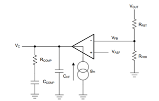

    3. 如果 C19过大,瞬态响应会变慢。 更新了更改 如有任何应用手册、请提供说明或指南。
    尊敬的 Mohammed:
    1.在 TPS552872中、我仍然建议使用 Isat>4A 的电感器。 在负载瞬态或线路瞬态等一些瞬态场景中、瞬态电感电流将高于稳定状态。 或者发生短路时、瞬态电感器电流将高于4A。
    2.我们知道 Vin*In*eff=Vout*Iout。 在 BOOST 中,Vout>Vin,所以 Iin>Iout 很明显。
    请查看下面的电路。 如果 Ccomp 过大、我们可以看到 Vc 会在发生某种瞬态时缓慢变化。 然后补偿回路会缓慢调整、瞬态响应会变慢。
