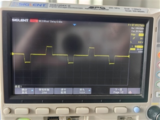

    我现在了解了电路进入间断模式保护的原因。  我在变压器次级侧测量了波形、如图所示。  我使用60%的固定水泥负载、 输出电压分别为6V、10V 和14V。  从图中可以看出、随着输出电压的增加、ZVS 的情况越来越差。  我不太明白为什么会发生这种情况。 这些测试是在 DCM 禁用的情况下执行的。

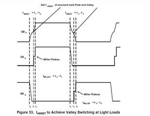

    数据手册中有一段内容、如下图所示。  我不太明白如何调整 tABSET。  微调的一般范围是多少?可以每次调整5kΩ?
    下图显示了所测试的 QB I 的 VDS。  但无论我如何调节 tABSET、波形都  不会改变、 Ls 都无法保证峰值和谷值处的谐振。  如何调整参数?

    在使用示波器设置计时时、您可以探测 QBg、QbD 和 QAG、并生成与下图中所示波形类似的波形。  然后测量 tABSET。  由于时序设置不正确、这应该是 QbD 上的第一个谐振环峰值。
    一旦您拥有 tABSET、您应该能够设置 RDELAB 和 RDELCB 以设置正确的延迟时序。  您甚至应该能够通过连接 RDELAB 和 RDELCB 引脚的电位器、对设计所需的精确延迟进行微调。

    如下图所示、 我重新测试了变压器初级侧和次级侧的波形。  在70%负载条件下、初级侧的波形完美无缺、但次级侧的波形仍然有问题。
    基于上述结果,我想知道问题在哪里,我应该采取什么措施来解决?

    根据我观察到的现象、发生振荡时、恰好是次级侧短路时(两组二极管都导通时)。  这是我困惑的地方。 此部分中发生振荡的位置的电压应为0。
    此外、我还测试了 Ls 两端的波形。  Ls 的波形表现出500ns 的振荡、这也对应于变压器次级侧的振荡。  据我了解、在整个 Ls 过程中不应有电压。 此处的 Ls 仅指与变压器串联的附加电感。
    我不确定振荡的原因。
    请帮我!
    我正在审查您的查询、并会很快回复您。
    您之前获得的这个波形具有1.9us 的续流周期、两个 SR FET 都将导通。
    您在次级上采用的这个波形具有2.94us 的续流时间。
    次级侧的振铃并未同时开启两个 FET。
    如果次级侧的任一开关节点上出现振铃、则变压器会耦合到初级侧。
    我想这 可能就是您所观察到的情况。
    我感到有点惊讶的是、在变压器的初级侧上看不到这种振铃。
    如果您在 Ls 和变压器的初级上而非变压器的初级上进行测量、则可能会掩盖您在次级上观察到的振铃。  您可以仔细检查一下这个波形吗?
    为了更好地理解这一点、您可能也会在图中包含 SR 驱动信号。
