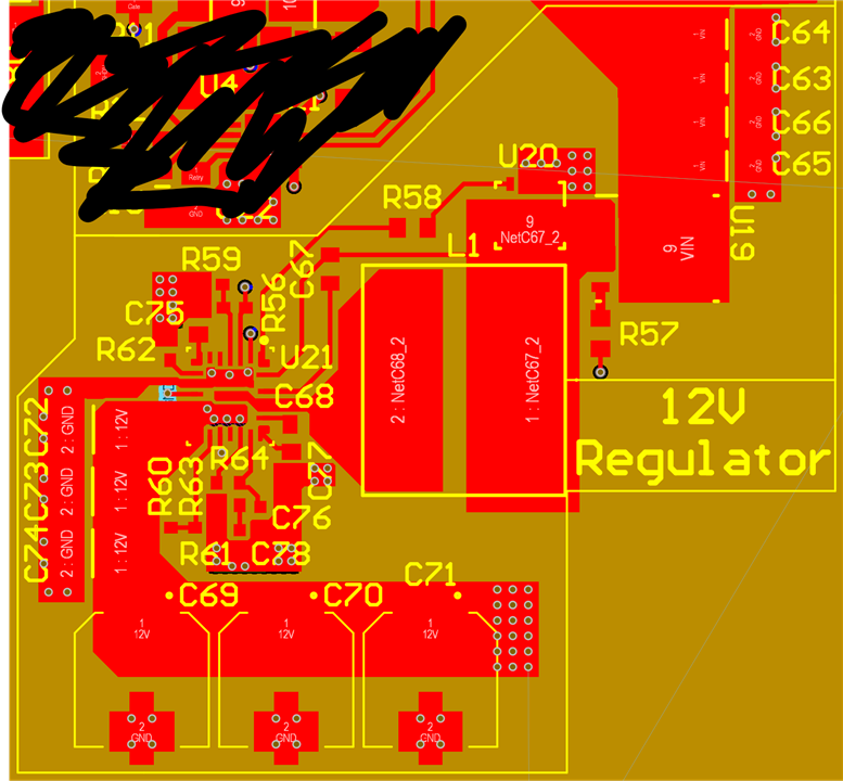

    4. 下面的2个图片将显示到目前为止的布局和电压路径。 LTC 标记为1、TPS 标记为2:

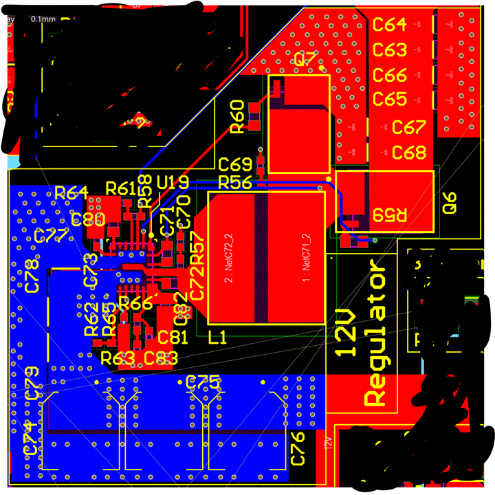

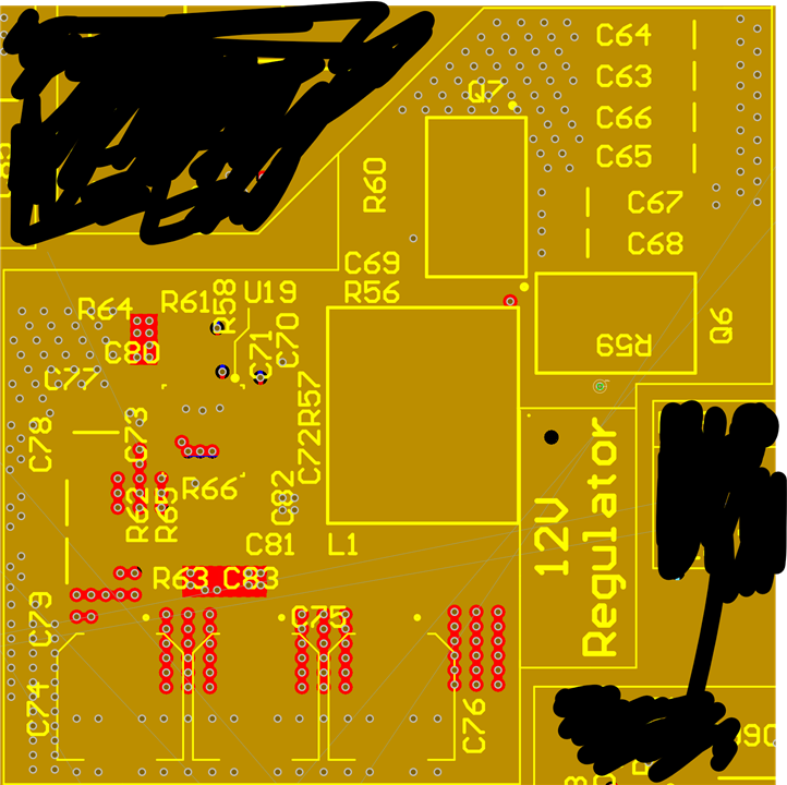

    4. 这是所有4层的透明视图和单独视图。 仅 L3上的串行 AGND 和 MOSFET 栅极、引脚3的 VIN 和 L4上的 LED 输出。 L2上的 GND。
    5. 该选择是否更好:将两个 MOSFET 更改为相同的 PN 并选择 IAUC41N06S5L100? 它们是否应该与我在你们的身上看到的不同、即它们是一样的?
    Matthew、您好!
    2.由于开关电压尖峰、建议对 RC 缓冲器使用50V 额定电容器。
    5.  IAUC41N06S5L100外观更佳,具有较小的 TR/TF 和 Qg。
    4.以下是我对布局的评论:
    (1)在 L1上放置更多的 GND 覆铜平面和过孔、再放置两个陶瓷电容器、以减少降压开关环路。
    (2)将引导电容器靠近引脚向外移动。
    (3)在 L1层上放置更多的 GND 覆铜平面并缩短 AGND 布线以为 Cout 电容留出空间。 尽可能将 Cout 电容移至靠近 Vout 和 GND 引脚的位置、以减小升压开关环路。
    (4)加宽 VCC 迹线。
    (5)建议在底层放置另一个 Vout 和 GND 层、并在过孔下方再添加一个0402 0.1uF 电容。
    (6)您可以在布局指南中查看更多详细信息。  www.ti.com/lit/an/slvaer0b/slvaer0b.pdf

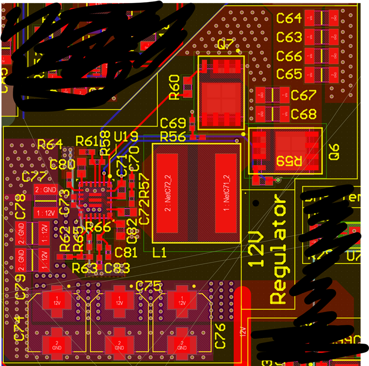

    感谢您的全力帮助。 我想我已经实施了你有 saidf 的一切,但仍然有几个困惑在我的部分。 我将在下面附上新的布局和原理图、以便向您展示我所做的工作。
    1. VIN 上的2个额外陶瓷电容器、我刚刚将它们设置为10uF、就像其他输入电容器应该设置为0.1uF 吗?
    2. 英飞凌 MOSFET 可以同时替代这两个 MOSFET? 我现在已经交换了两次、如果不可以、请告诉我!
    3. 我对 PGND 和 AGND 环路有限公司感到困惑! 您发送的链接会将它们连接在1幅图像中的 IC 上、然后在另一幅图像上通过过孔分离、因此我真的不知道该 AGND 环路应该是什么样的!
    4. 让它靠近我的 MCU 是否会产生问题? 这是遥远的:
    这里是我的设计文件、我拥有全部4个层、即透明视图、3D 视图和原理图。 再次感谢您的帮助! 我想我们就在附近!
     3D
     Tranp
     顶层
     L2 -接地
     L3 -包含 AGND
     底层
     原理图
    Matthew、您好!
    请查看我的评论、
     输入电压上有2个额外的陶瓷电容器、我刚刚将它们设置为10uF、就像其他输入电容器应该设置为0.1uF 吗?
    ->建议在内环路多增加一个0.1uF、如下所示。
    2. 英飞凌的 MOSFET 可以替代两个 MOSFET ? 我现在已经交换了两次、如果不可以、请告诉我!
    我认为这是可以的。
    3. 我对 PGND 和 AGND 环路感到困惑。 您发送的链接会将它们连接到 IC in 1图像上、然后在另一个图像上用过孔分隔、因此我真的不知道这个 AGND 环路应该是什么样的!
    ->该 EVM 对所有信号引脚使用单独的 AGND、并连接到 VCC 电容器接地端的 PGND。 电流连接也适合我、您可以在 L3层加宽 AGND 迹线。
    4.在 MCU 附近放置此元件是否会导致问题? 这是遥远的:
    ->我们认为如果 MCU 的地线是明确的,这是可以的。
    5.建议对 SW1布线和 DR1L、DR1H 布线使用20mil。
