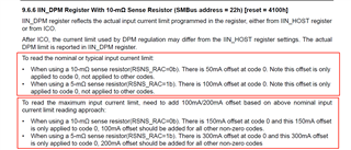

您好,
   如何理解有关"标称或典型输入电流限制"和"最大输入电流限制"的说明,哪一个是实际输入电流限制?如何添加" 100mA / 200mA 失调"以计算 "最大输入电流限制"?
如果您能提供一个示例、我们将不胜感激。
    嗨、聪明、
    感谢您的反馈。 我同意这一节有歧义。
    我们以10m Ω 的电流检测为例。
    1.输入电流限制没有偏移、充电器在50mA 具有低钳位、因此如果您将输入电流设置为0mA、它会钳位在50mA。
    • 用户输入、 充电设置
    • 0mA、=> 50mA;
    • 50mA、50mA
    • 100mA、100mA
    2.请注意此电流是典型的输入电流限制。 因为充电器的部件间容差为-100mA。 如果用户设置典型2900mA 输入电流限值、可能会低于输入电流范围。 (REG0x3F ()= 0x3A00h)
    • 最小值、典型值、最大值
    • 2800mA、2900mA、3000mA
    TI 建议在设计过程中考虑此参数变化。 例如、客户可能故意将电流限值设置得更高。
    我希望这能澄清你们的困惑。
