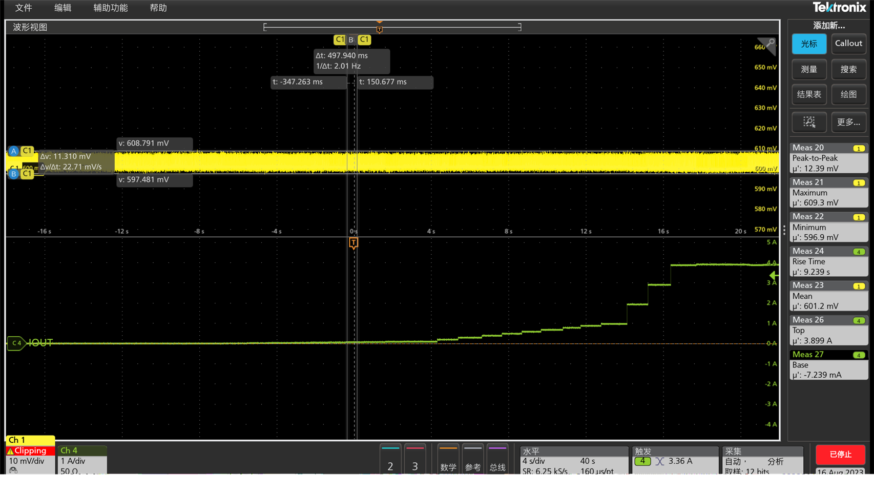

我发现 TPS62866会限制不同输出电压下的输出电流(小于6A)。 我想知道 TPS62866是否具有 在不同输出电压下限制输出电流(小于6A)的机制。 谢谢
  • 当输出电压设置为600mV 时、最大输出电流小于4A。
  •   当输出电压设置为1.2V 时、最大输出电流接近6A。
赖克

    根据一些实验室数据、我可以确认 TPS62866在室温下将输出电流钳位在7A 左右。
    然而、Vout=0.6V 时所绘制的6A 可能具有挑战性。 连接的电阻可能会限制输出电流。
    这就是为什么它在 Vout=1.2V 时效果更好的原因。
    我可以问您使用哪种仪器来拉取输出电流吗?
    您是为此器件使用 EVM、还是在最终应用中完成此操作?
    您能否发送有关设置的图片、尤其是 PCB 和负载之间的连接?
    纳尔逊
    您好、Nelson、
    我使用电子负载拉 TPS62866EVM 输出电流。 因此、连接电阻可能会限制输出电流、我发现 电子负载的电压会下降到低于0.3V。
    赖克
    尊敬的 Ryker:
    好的。 则应该知道问题的来源。 在这种情况下、您可以尝试改善与电子负载的连接、以更大限度地减少压降。
