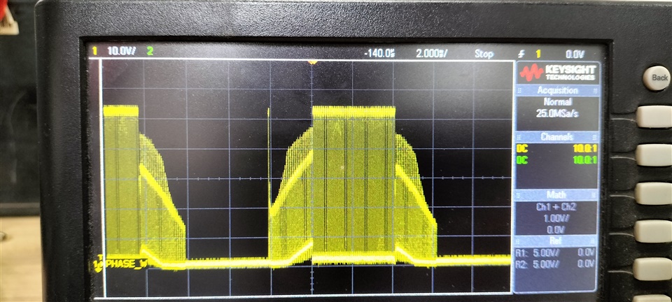

您好、我正在实施基于 DRV8323RH-BOOSTXL 板的电机驱动器电路。 我能够以与大约6安的电流消耗相同的功率运行500W 电机。 但有时在电机运行时、一个或多个 MOSFET 封装突然短路;漏极、源极和栅极引脚都显示出它们之间的连续性。 这也会损坏 DRV IC。 替换 MOSFET 和 DRV IC 可以使同一个电机正常运行。 我使用的是48V 系统、在大多数情况下、电流消耗限制为低于10A。 我还添加了散热器和风扇、以避免过热问题。 记录的最高温度为45摄氏度、对 MOSFET 无损坏。
    Aniket 您好、
    感谢您关注 TI FET。 我建议监测电源块上的开关节点波形、以查看在驱动电机时是否超过 FET 的60V 击穿电压。 DRV 板和电机之间的电缆长度是否很多? 输入直流电源是否得到良好调节? 电源块应该能够处理此电流。 我只担心超过击穿电压会导致电源块 FET 发生故障。

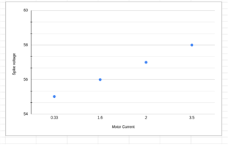

     您好、John、这是一张采用500W 电机和定制驱动器板的图。 可以看出电压 随电流的增大而增大。
    对于较高的电流消耗、电压是否有可能尖峰超过 MOSFET 允许的最大电压?
    Aniket 您好、
    是的、较高电流下的尖峰可能会超过 MOSFET BVDSS。 如果发生这种情况、器件可能会进入雪崩模式。 此电源块中的 FET 仅适用于单雪崩、不适用于会损坏 FET 的重复雪崩。 您能否分享显示 FET 尖峰的开关节点波形? 下面链接中的应用手册显示了一些减少尖峰的方法。 这用于同步降压转换器、也可应用于电机驱动应用、因为电路非常相似。 通过添加栅极电阻器来减慢 FET 开关速度是减少尖峰的一种常见方法。 还有一些耗散方法、例如在开关节点处使用 R-C 缓冲器电路。

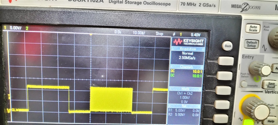

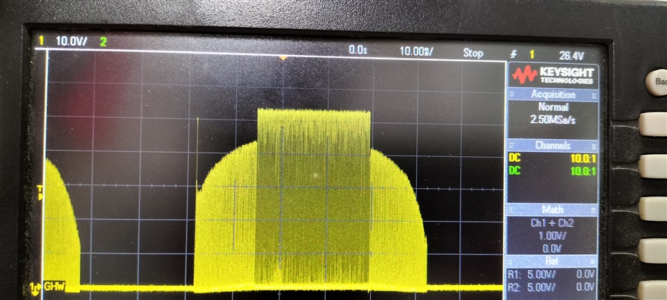

    电池在运行期间的电压为54V。
    我还在 GHW 和 GLW 上添加波形。
    Aniket 您好、
    感谢提供波形。 该电源块中 FET 的电压似乎没有超过 BVDSS。 您是否使用 IR 摄像头或热电偶测量了电源块的温升?

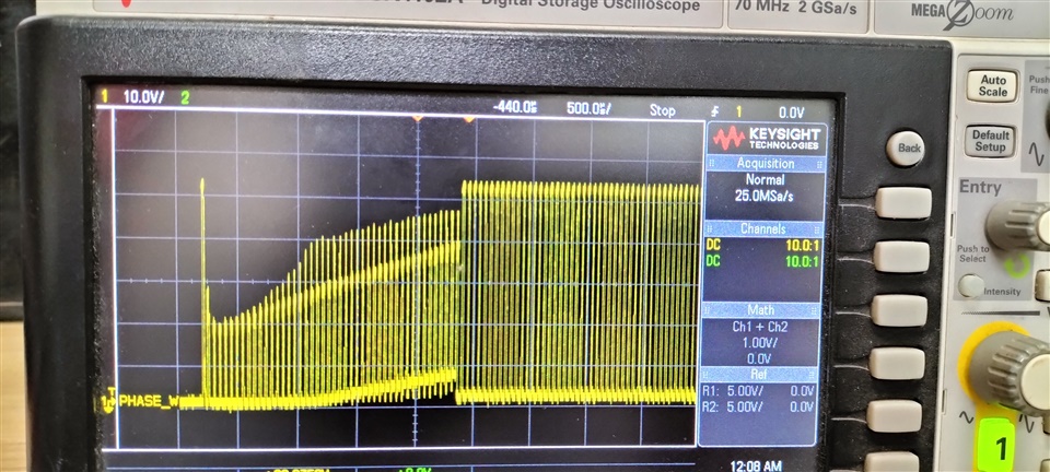

    Aniket 您好、
    在没有散热器的情况下、器件好像变热了、接近数据表的最大限制。 不过、当使用热电偶测量温度时、到器件发生故障为止似乎是可以的。 从波形可以看出、它看起来没有超出 FET 的 BVDSS、但您可能需要放大并更仔细地查看是否存在振铃、该值可能超过 BVDSS。 除此之外、我不知道器件为什么在您的应用中发生故障。
