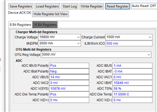

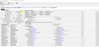

    感谢您的解释。 对于因上一封邮件而引起的任何混淆、我深表歉意。 让我进一步澄清我的问题。
    在断开电源(J1)之前、电子负载(J3)显示16.3V 的电压和27mA 电流。 断开电源后、电压降至15.58V、但电流显示为0A。 我主要关心的是为什么电子负载似乎检测到来自电池(J5)的电压、但没有显示任何流入负载的电流。
    我附上了两张图片供参考:图1 显示了断开电源前的寄存器状态、图2 显示了断开后的状态。
    您能否帮助我理解为什么在断开电源后、电子负载在看到电压读数后仍然没有显示任何电流? 我在配置或设置中是否漏掉了可能导致此行为的内容?
    感谢您的帮助。
    锦恒
    图1
    图2

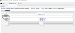

    我想将电子负载更新为50W、10欧姆水泥电阻器。
    图 1和2、表示断开电源前、断开电源后的寄存器状态、如图 3和4、状态显示"Not power good"(电源未正常)。 我很想了解这种行为背后的原因。 在断开电源后是否存在可能导致出现"电源不正常"指示的特定参数或设置?
    另外、我想知道在断开电源时、电池是否会放电到水泥电阻器中。 如果是、在这种情况下、导致电池放电的因素可能是什么?
    感谢您的持续支持和指导。
    锦恒
    图 1
    图 2
    图 3
    图 4
    尊敬的 Jheng:
    当 VBUS 上没有有效电源时、充电器会报告电源不正常。  这是预料之中的。

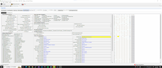

    此外、当 VBUS 没有电源时、充电器自动使用电池通过内部电池 FET 为 SYS 上的负载供电。  这也是预料之中的。 如果您希望 ADC 测量从 BAT 到 SYS 的放电电流、则需要将 EN IBAT ADC 设置为 HiZ 位= 1。  在 GUI 中、它刚好在 EN_ILIM 上方。
    杰夫
    尊敬的 Jeff:
    我 使用仪表测量10欧姆电阻(VSYS)上的电压、它是14V、因此我预计 ADC IBAT 将是 1.4A (14V/10欧姆)、
    并尝试 将 EN IBAT ADC 设置为 HiZ 位= 1、但 ADC IBAT 仍为负值(约为-3mA~-7mA)、这是最后一个答案图4。
    我是否在寄存器设置中错过了一些步骤?
    感谢您的持续支持和指导。
    锦恒
    尊敬的 Jheng:
    在图4中、V (SYS)比 V (BAT)高30mV。  如果电池正在放电,这是不可能的,因为 V(SYS)= V(BAT)- Idearge*RDS(batfet)。  充电时 IBAT 寄存器是否正确读取?
    杰夫
