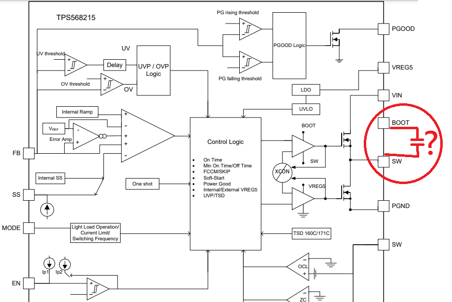

下图是 TPS54628DDAR 的方框图。
在数据表中、它提示 VBST 和 SW 之间的电容为0.1uF、但未提及其额定电压。
TI 是否有相关文档或评估方法? 谢谢你。
    自举电容器电压摆幅差分是输入电压。 因此、您可以选择0.1uF、额定输入电压加上额外裕量。 通常、您发现的大多数0.1uF 电容器都具有足够的额定 电压、您可以选择25V 或50V 电容器、因为价格可能处于同一范围内。 对于资源、我在 TI.com 上没有找到任何具体内容、但只需进行简单的网络搜索即可。

    吉姆·帕金斯的文章是正确的。 由于升压电容器从 VREG5充电、因此您可以使用10V 额定电容。 10V 应具有足够的裕度。

    某些部件使用12V-20V 等输入电压为引导电容器充电。 这就是 Amod 建议使用25V 或50V 电容器的原因。 但是、对于 TPS54628、自举电容器充电来自5V VREG5。 因此、10V 额定值已经足够好了。

    如果我们考虑另一种类型的 降压转换器(例如 TPS568215)、如何在 BOOT 和 SW 之间选择合适的电容额定电压?
    尊敬的 Ke-Hsu:
    通常、无论充电电压如何、我们都建议使用25V 或50V、因为电容器的成本没有太大差异。 25V 或50V 电容器可让您放心使用。
