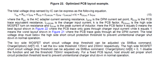

    请参阅部分 9.2.1.2.9 BQ24725A 设计指南
    上述公式可用于确定 IC 检测到的电压降。 总压降必须低于高侧短路保护阈值、以防止充电器关闭。(750mV)。
