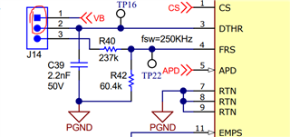

我最近在反激式拓扑中设计了一个基于 TPS23731的直流/直流转换器、在次级侧采用初级侧调节和二极管整流器。 该转换器旨在提供12V 输出电压。 我已经根据 PMP22806创建了一个设计。
在对原型进行首次测试后、结果证明输出电压远低于应有的值-输出电压仅为0、56V、而不是12V。 我已经检查了在组装级别是否存在任何问题、但电路板上的元件已正确焊接。

    您能否检查以下项目(项目编号基于 PMP22806)? 请告诉我他们是否有所帮助。 如果他们不帮忙、我会通过电子邮件与您联系。 谢谢。
    -你看到了任何栅极电压吗?
    -可以测量示波器中的 Vcc-RTN 电压吗?
    -有一件事可能会检查 PSRS 是否连接到 AGND/RTN
    -确保必须使用 J14、扣1和2或扣2和3
    -如果您在开路负载条件下进行了测试,请确保 J18处于开路状态。

    感谢您 提供提示! 我已经检查了它们、并注意到、在我的设计中、DTHR 和 FRS 或者 DTHR 和 VB 之间没有连接、如 J14方案所示。
    如上所示、我已将 DTHR 连接到 VB、虽然我没有获得足够的输出功率、但设计似乎可以工作。 连接15W LED 面板时、该电路板提供大约2、5W 的功率- 8、7V @ 0、25A。 然而、当连接一个较小的负载时、电路板似乎工作正常-输出电压为12V +/-4%。 在我的设计中、我使用了32.4欧姆的电阻器进行 PD 分类。
    当没有负载时、输出电压更高-它达到了18V。
    您能告诉我哪些因素会限制输出功率吗?

    您是否还可以检查 J17是否也已连接?

    是的、PSRS 输出连接到 AGND、方式与带有额外2.2nF 电容器的 VBG 引脚相同。
    我设计的板包含几个部分、在这些部分中可以分别进行、以便进行更准确的检查。 我期待收到您的回复!
