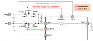

1) 1)是否可以在充电和输入电源开关期间通过更改 ILIM_HIZ 引脚的电阻来更改 IINDPM 的值?
  在后台、我们希望通过硬开关单独设置 IINDPM、因为即使在 SOC 模块未激活的情况下、VAC1和 VAC2也会输入不同的电压。
  如果可以从下方红色框中所示电路中的两个不同输入源硬开关 IINDPM、请提供您的意见。
  (我假定如果两个输入都存在、IINDPM 将由软件设定)。

    尊敬的 Kagawa:
    关于1、在上电时读取 ILIM_HIZ 引脚电压(VBUS 升至 VBUS_UVLO 以上后)、然后不再读取。  因此不能使用同一电源动态更改电源。  如果存在两个电源、我认为您的原理图是无效的。  是否已经过测试?
    关于2、当 VACx 关断其 xFET 且 VACy 导通 yFET 时、会再次读取 ILIM_HIZ、因为 VBUS 会短暂降至零、即使 VACx/y 上都存在电压。 我建议调整5V/2.4A 的 ILIM_HIZ 电阻分压器的大小。  然后添加另一个将 FET 接地的电阻器。  该 FET 的栅极通过调整后的电阻分压器连接到 VBUS、以便 FET 仅在输入源为12V 而不是5V 时导通。  这2个电阻器的并联组合可减小等效底部反馈电阻、以将 IINDPM 设置为1A。
    关于3、如果启用、当输入电压下降到 VINDPM 时、ICO 会自动减少 IINDPM。  ICO 的目标是防止进入 VINDPM 调节。  很少需要 FORCE_ICO。
    杰夫

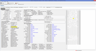

    我正在考虑将一个支持 HVDCP、BQ25798或 BQ25790的 USB Type-C 适配器连接到 VAC1、并以9V 或12V 的电压充电。
    在这种情况下、我们不需要像 CC 端口控制器这样的 IC 来检测 HVDCP、我们可以通过仅使用此 IC 将以下寄存器设置为1、以9V 或12V 的电压充电。 目前、我们已按照数据表中的 P.27所述对寄存器进行了设置、但电荷不高于5V。
    如果以下设置不够、我们想知道是否有方法可以在充电时将 USB 的输入电压设置为9V/12V。
    HVDCP 充电设置:
    - EN_HVDCP=1
    - EN_HVDCP=1
    - EN_12V=1
    - EN_9V=1
    当前寄存器设置值:
    香川市
    尊敬的 Kagawa:
    这些设置就足够了。  然而、在 HVDCP 启动前、直流/直流转换器打开。  如果有大输入电流(通常大于500mA)流经、检测可能无法成功完成。  您是否可以移除 SYS 负载和/或关闭充电并重试?
    杰夫

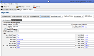

    尊敬的 JEF-SAN:
    IINDPM 寄存器中显示的值与实际限制输入电流的阈值之间的百分比误差是多少?
    在后台、我在 BQ25798EVM 的 ILIM_HIZ 引脚上设置一个电阻器常数、以便 IINDPM = 1600mA、但 IINDPM 寄存器显示1580mA。
    我假设这是由电阻器中的误差引起的、但我已经通过使用这个常数从系统引脚向电子负载汲取电流、来检查 VAC1输入端的电流限制是否实际施加在1580 mA 上、 发现在实际测量中、限制施加在1490 mA 处、无法将电流消耗到寄存器中指示的1580 mA。 这不是 IINDPM 的操作。
    对于 IINDPM 操作、这是否正常、还是由于读取 IC 的内部 ADC 时出现错误?
    评估板连接状态:
    IINDPM 寄存器显示(IINDPM = 1580mA)
    ILIM_HIZ 引脚的电阻常数
    香川市
    尊敬的 Kagawa:
    ILIM_HIZ 引脚电压根据 REGN 电压和电阻器容差而变化。  ADC 在上电时读取 ILIM_HIZ 引脚电压、并根据该电压设置 IINDPM 寄存器。  我们不规定 ADC 精度。
    以下是由寄存器设置时 IINDPM 调节环路的精度。
    因此、您看到的变化是由于电阻器精度(符合规格)、REGN 精度(如果不处于压降状态、则符合规格)、ADC 精度(不符合规格)和 IINDPM 调节环路精度(符合规格)引起的。
    杰夫

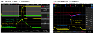

    1. 哪个电源电压(ACDRV1、ACDRV2)用于提升和生成 ACFET1-RBFET1和 ACFET2-RBFET2?
    2、 目前在 VAC1/VAC2端子上已经观察到浪涌电流、如下面的波形所示、我们正在考虑调整外部 FET 的栅极电阻和电容器的常数、以抑制浪涌电流。
    我们正在考虑以下电路配置、但您能否说明根据 BQ25798的规范、栅极电阻器和电容器可耐受多少 μs 的时间常数?
    3. 如果按照问题2的配置安装电路图中的肖特基势垒二极管 D104和 D103,
    您能否告诉我 ACDRV1和 ACDRV2引脚可以消耗的最大电流值?
    香川市
    尊敬的 Kagawa:
    关于1、VACx 为提供 ACDRVx 输出的电荷泵提供输入电源。
    关于2、我唯一能发现的时序限制如下:
    关于3、我不明白这些二极管的用途。 我的理解是 ACDRVx 不会灌入电流。  关闭 ACDRx 后、会对 VBUS 施加6k Ω 下拉电阻。
    杰夫

    尊敬的 Kagawa:
    下拉电阻为~100 Ω。 到电荷泵输出= V (REGN)~=5V +输入的上拉路径受到大约25k Ω 的限制。
    杰夫

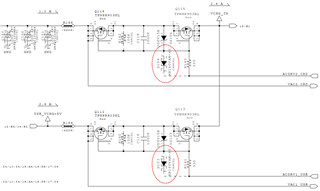

    尊敬的 JEF-SAN:
    我认为电荷泵的输出保持恒定存在一个上限。
    瞬时电流可能没有限制。
    我认为、评估板(BQ25798EVM)的原理图有一些设计标准、因为二极管设计为与栅极电阻器并联。
    如果将二极管与栅极电阻器并联安装时的电阻器下拉为100欧姆、我已经确定输出停止最快。
    这种理解是否正确?
    作为此问题的背景信息、我们需要限制连接 USB 器件时的浪涌电流、我们需要使用 ACFET 限制到 VBUS 线路直通的浪涌电流。
    我们想通过调整时间常量来解决这个问题、因此我要求知道建议的值。
    香川市
    尊敬的 Kagawa:
    与~300欧姆电阻器并联的未填充二极管如果安装、将加快 FET 的关断速度、因为它添加到了100欧姆下拉电阻器中
    为了限制浪涌电流、我建议在 Q1或 Q3之间添加一个漏极电容器。  只要25千欧姆的 RC 时间常数和总栅极电容小于30ms、我就不会看到问题。
    杰夫
